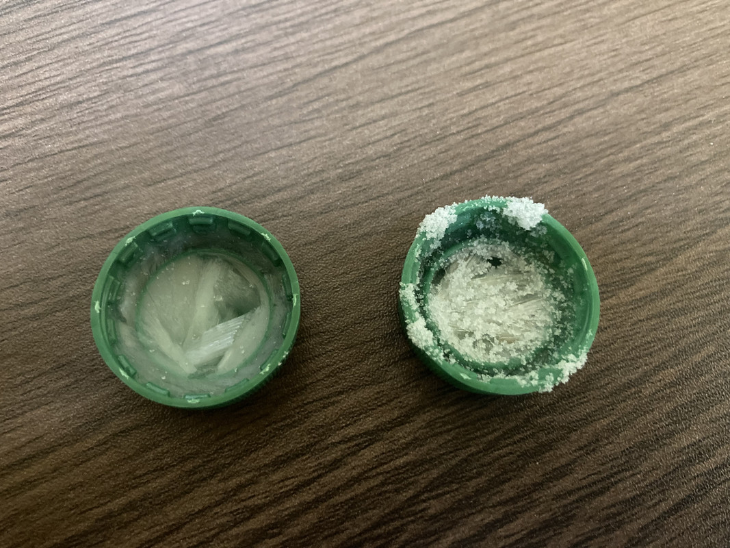

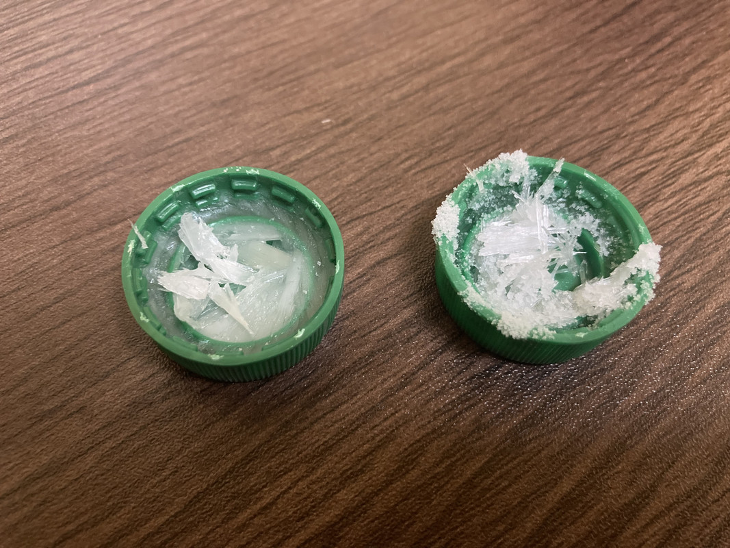

Bonjour à tous.
Je partage ci-dessous une expérience que j'ai fais pour comprendre l'effet de l'additif anti-cristalisation (ici xenum admax) dans de l'adblue.
A gauche : un bouchon d'adblue febi pur, après 1 jour de séchage
A droite : un bouchon d'adblue febi+additif (ratio 1:500 comme sur la notice), après 1 jour de séchage
Je suis donc surpris, malgré l'aspect différent, qu'il y a quand même de la cristallisation qui se créé avec l'additif.
La question que je me pose donc, est-ce l'admax qui n'est pas assez efficace, ou alors quelque soit l'additif, on ne pourra jamais vraiment empecher la cristalisation en bout d'injecteur par exemple ?

D'un côté ça fait de la pâte de l'autre ça a l'air plus sec friable.

Merci pour ton retour peug89.
Mais wow, déjà clearnox plus cher que l'adblue std, mais surtout 300 ml de Clas... ça commence en a faire pas mal comme budget rajouté au frais d'utilisation des véhicules...
Pour ta remarque sur les cristaux qui ont disparu, j'avais aussi remarqué cela avec l'additif que j'ai utilisé. Ca marche bien jusqu'a ce que l'eau commence à s'évaporer et là, impossible d'éviter la cristallisation...
Je fais donc le lien avec les résidus d'adblue+additif qui doivent être en bout d'injecteur à l'arrêt moteur et qui doivent donc cristaliser très vite avec l'évaporation de l'eau dû à la chaleur dans la tuyauterie...
Si mon analyse est vraie, j'ai l'impression que la defaillance du système est innevitable avec l'adblue tel qu'il est composé aujourd'hui...

salut, je pense tu as fait erreur entre droite et gauche ? non ? je comprend pas l'interet sinon

Salut Jpay, merci pour ton retour.
Non non, sur, pas d'erreur, j'ai refais la manip car je doutais aussi, mais même résultat. On dirait donc que l'intérêt est de favoriser la formation de petit granulés (semoule lol) au lieu de long cristaux comme on peut le voir sur l'adblue non additivé (à gauche).
Pour les cristaux dans le bidon d'adblue non ouvert, je n'ai pas fais fait la remarque, mais en bout d'injecteur oui, c'est pour cela que je pointais du doigt la cristalisation inevitable ce côté, car forcement en contact en l'air dans l'échappement, non ?
