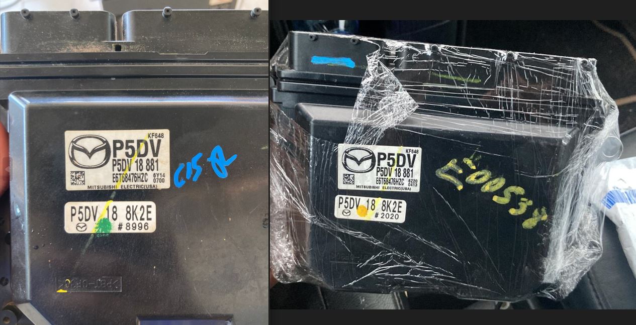

Envoyé par xdols Voir le message
Slt,
Ton ecu est identique à celui que tu as changé?
Poste les photos des étiquettes des 2 écus.
Trouve une personne pour t'extraire ta carto.
Ou envoi le par la poste à une personne qui pourra te le lire.
Oui ECU identique, à gauche l'ancien ecu.
Je me demande quand meme, si par malchance, je n'ai pas recu un calculo avec exactement le meme problème... il faudrait que je puisse avoir le calculo d'un véhicule qui fonctionne à coup sur pour refaire un essai
