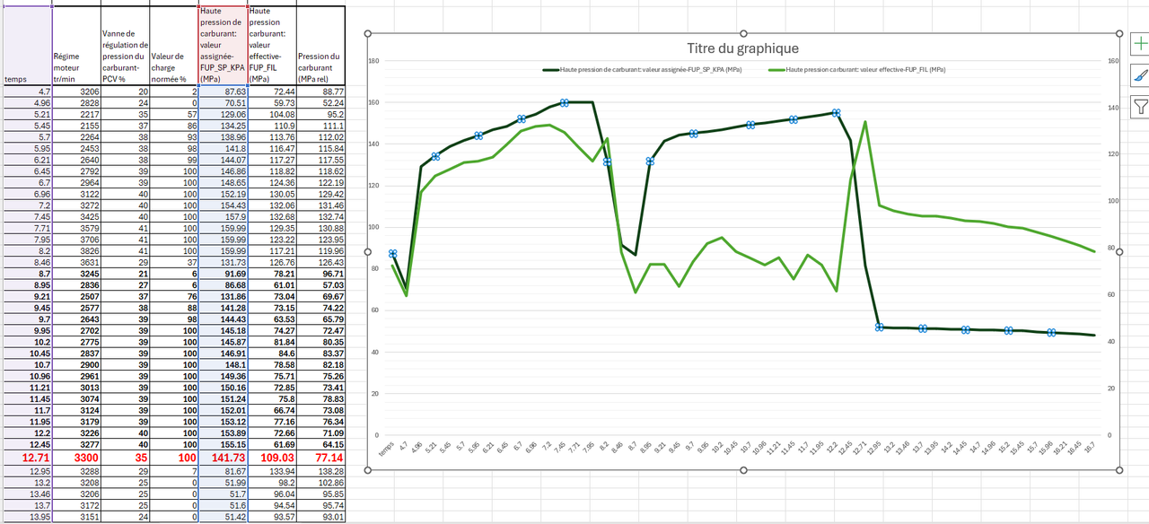

Vieux 24/02/2026, 16h33   #34
Sharoush
Avatar de Sharoush
Date d'inscription: juin 2022
Messages: 49
Thanks: 68
Thanked 8 Times in 8 Posts
Sharoush is an unknown quantity at this point
Le voici:
à gauche, en gras c'est là où la pression commence à décrocher, et en rouge c'est là où le défaut arrive (j'étais en 3eme en plein accélération)

Vieux 24/02/2026, 17h16   #35
uncleseb
Avatar de uncleseb
Date d'inscription: mai 2013
Âge: 52
Messages: 1 978
Thanks: 3 154
Thanked 2 562 Times in 1 375 Posts
Pouvoir de réputation: 40
j'avais a peu près les mêmes courbe avec la pompe HP hs.
Pour quand même confirmer ta BP, être sur il faudrait mettre un mano sur ton circuit base pression ( il y a plusieurs pression suivant les années 0.5b ou 6bars je crois)
__________________________

Vieux 24/02/2026, 17h35   #36
matt978
Avatar de matt978
Localisation: France, Arras
Âge: 45
Messages: 861
Thanks: 682
Thanked 641 Times in 449 Posts
matt978 is a name known to allmatt978 is a name known to allmatt978 is a name known to allmatt978 is a name known to allmatt978 is a name known to allmatt978 is a name known to all
Tu as un méchant écart entre consigne et valeurs réelles qui perdurent.
Bizarre ça .

Vieux 24/02/2026, 19h51   #40
Binbin
Avatar de Binbin
Localisation: Bordeaux
Messages: 3 542
Thanks: 1 089
Thanked 2 334 Times in 1 522 Posts
A tu la possibilité de faire le test rail bouché, pour incriminer ou écarter la pompe?
Toute fois, je constate un écart négatif de régulation de P° quant tu augmente la charge et un écart positif quant tu diminue la charge. Et comme dit matt la pression n'est jamais dans les clous.

"pied planche" comme dirait l'autre !
Consigne PRail 1600Bars (au taquet la machine) ta des Prail relevées à même pas 1300Bars (au mieux)
et il y a un gros plat à 750 bars pour une consigne à 1550!
d'une chose l'autre:
soit il y a une fuite quelque part (ca peut etre interne) mais les retours injo sont hors de cause, peut être au niveau de la pompe!
soit le regulateur de débit est malade ou alors le gazole ne rentre pas en quantité dans la pompe HP
de mémoire il y a deux techno de pompes HP!
les anciennes qui "poussent" un max de gazole et qui fait un max de retour au reservoir (pas bon pour les grammes de CO²)
et les plus recentes qui ne "rentre" dans la pompe que la quantité nécessaire vis a vis du "DRIVER WISH" ca c'est le bourricot qui pousse aussi fort qu'il est bête sur la pédale! (LOL)
si ta pompe fait partie de cette deuxième catégorie ton DRV ou actuateur de débit est peut être malade (si BP ok en pression et débit) ou alors il y a une adaptation a faire avec VCDS mais en tout cas une chose est sûre!
ta Prail elle est "CACA"
lol
Salut matt, Comment ca va pour toi?
Je suis entièrement d'accord avec toi, si ce n'est que je ne connais pas la subtilité entre les deux types de pompe. Je sait simplement qu'il existe deux type de régulateur, l'un qui ouvre au max le retour si non alimenté, et l'autre ferme si non alimenté. Donc ca me fait penser que si il débranche le régu, avec le restant du circuit GO OK, dans un cas il chute à 0 bars, et dans l'autre il dépasse la P maxi sous quelque seconde sous la condition d'avoir l'autorisation démarreur, sinon brancher un autre régu en factice.
---------- Post added at 21h55 ---------- Previous post was at 21h52 ----------
Oui, j'avais vu, c'est largement en dessous des clous, je dirais y'a un fossé.
