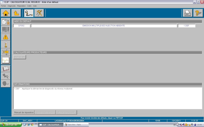

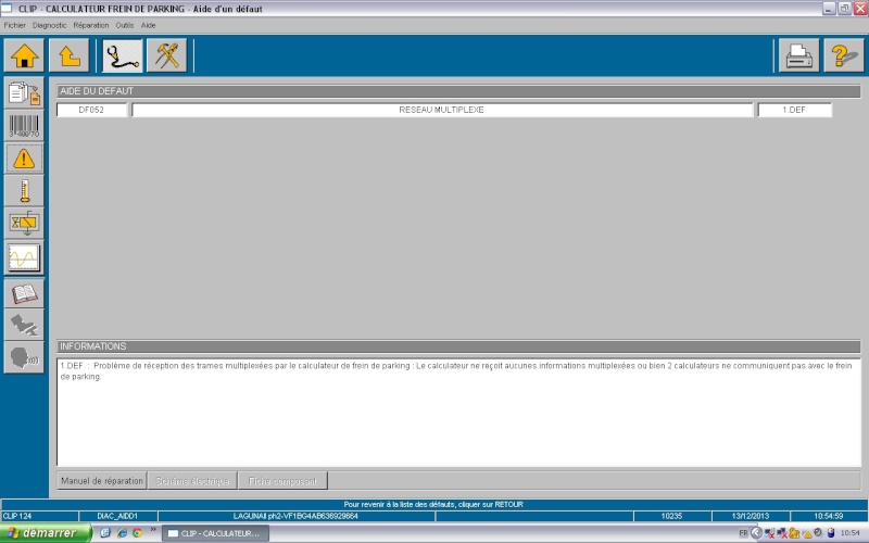

Premier message
[IMG][/IMG].
Pas de com avec calculateur d'injection
Clim et freins de parking ne communique pas avec l'injection.
[IMG][/IMG]
[IMG][/IMG]
Voilà je crois qu'il pourra se trouver un autre calculateur neuf ou d'occase avec les données a récupérer.
Étrange que ça lâche comme cela ou peut être y a t'il autre chose a vérifier ou encore ???
cdlt angels59
