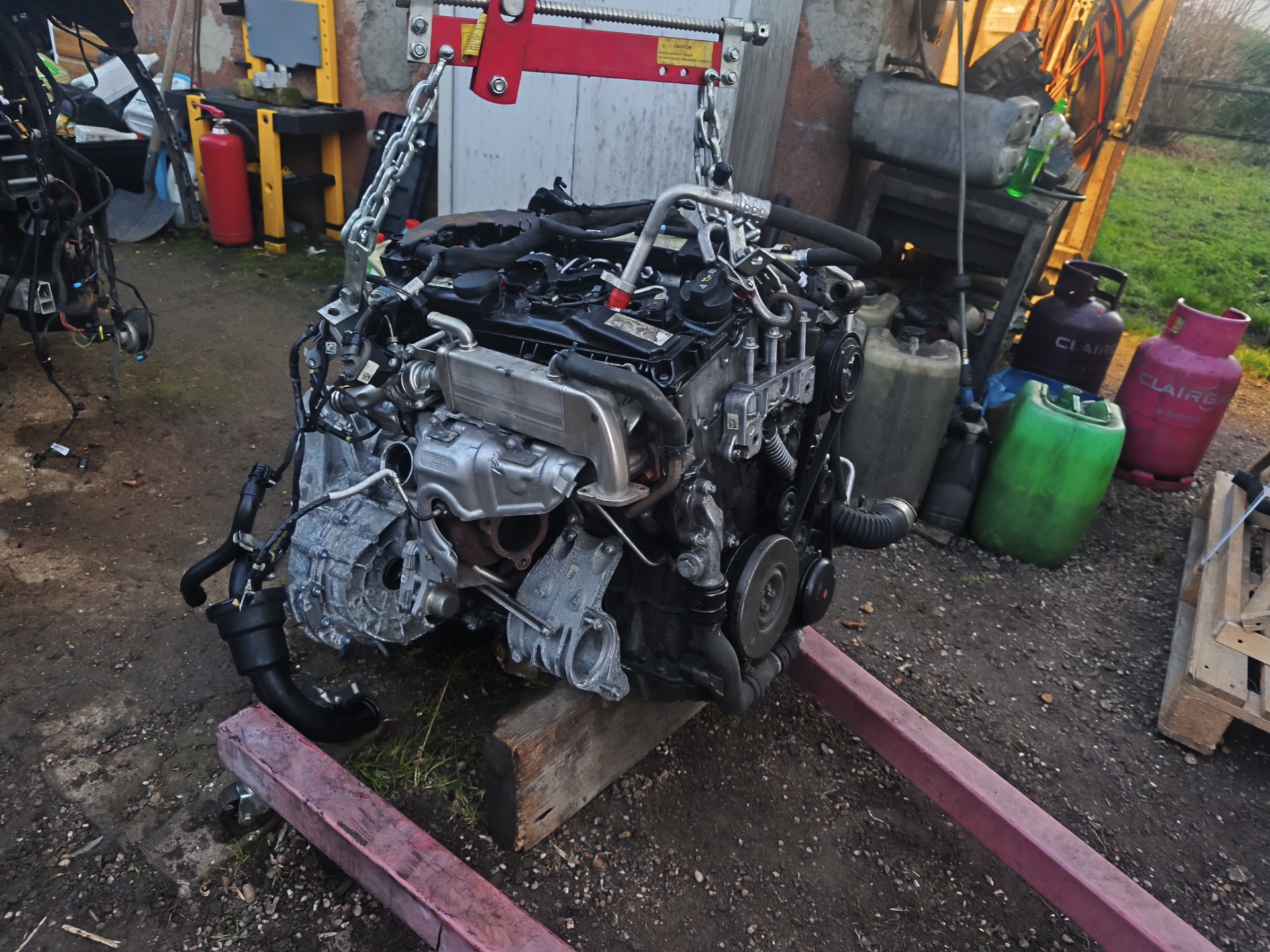

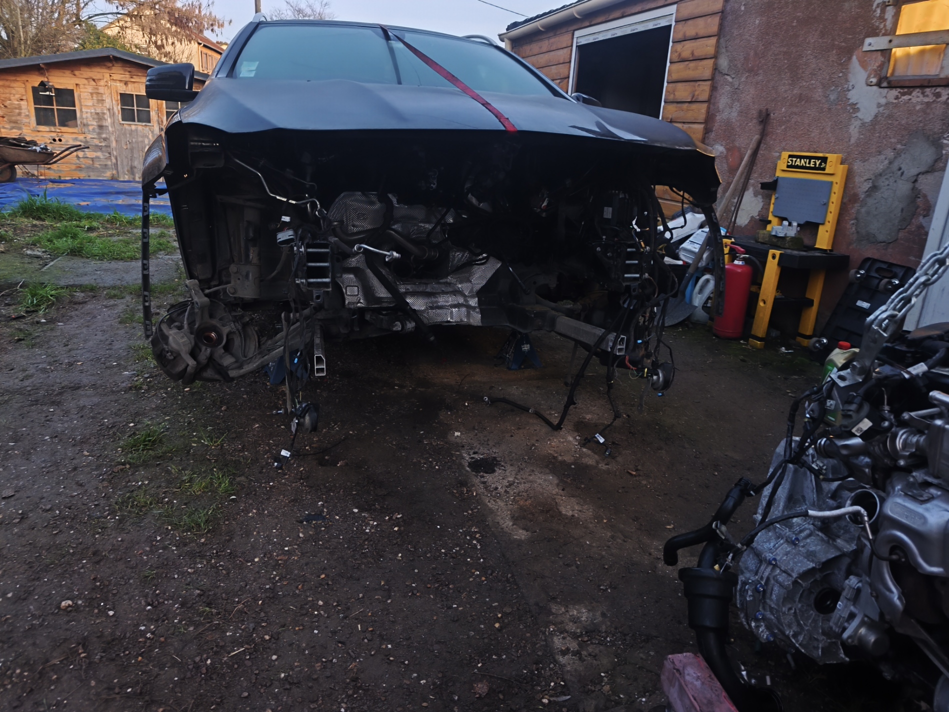

Bon, moteur remplacé. Après les précautions d’usage — faire une vidange, changer le filtre à huile et faire monter la pression d’huile sans démarrer le moteur — la bête est à nouveau vivante.
L’ancien moteur est sur la table d’autopsie ; dès que j’ai des nouvelles, je viendrai vous les apporter.

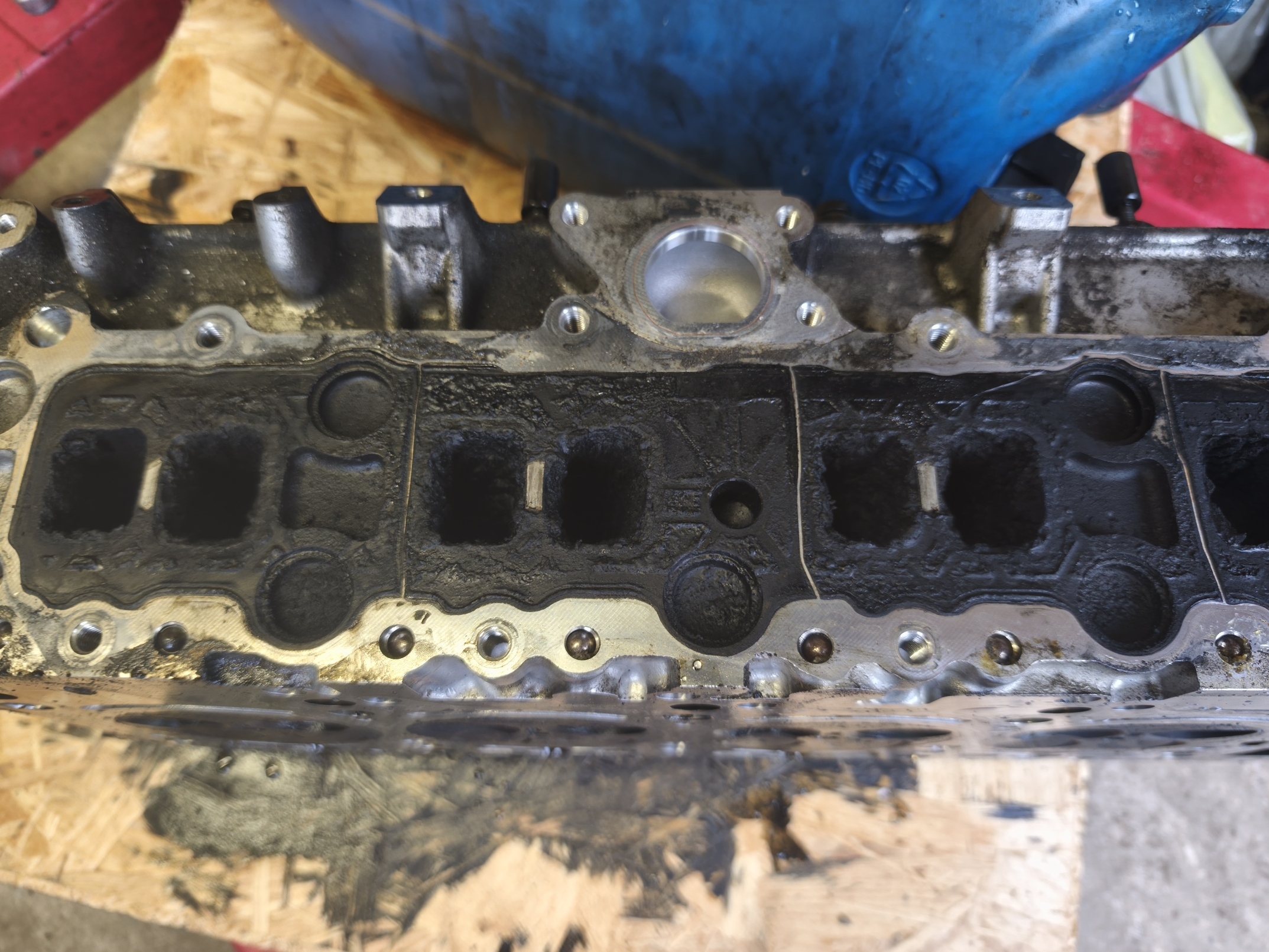

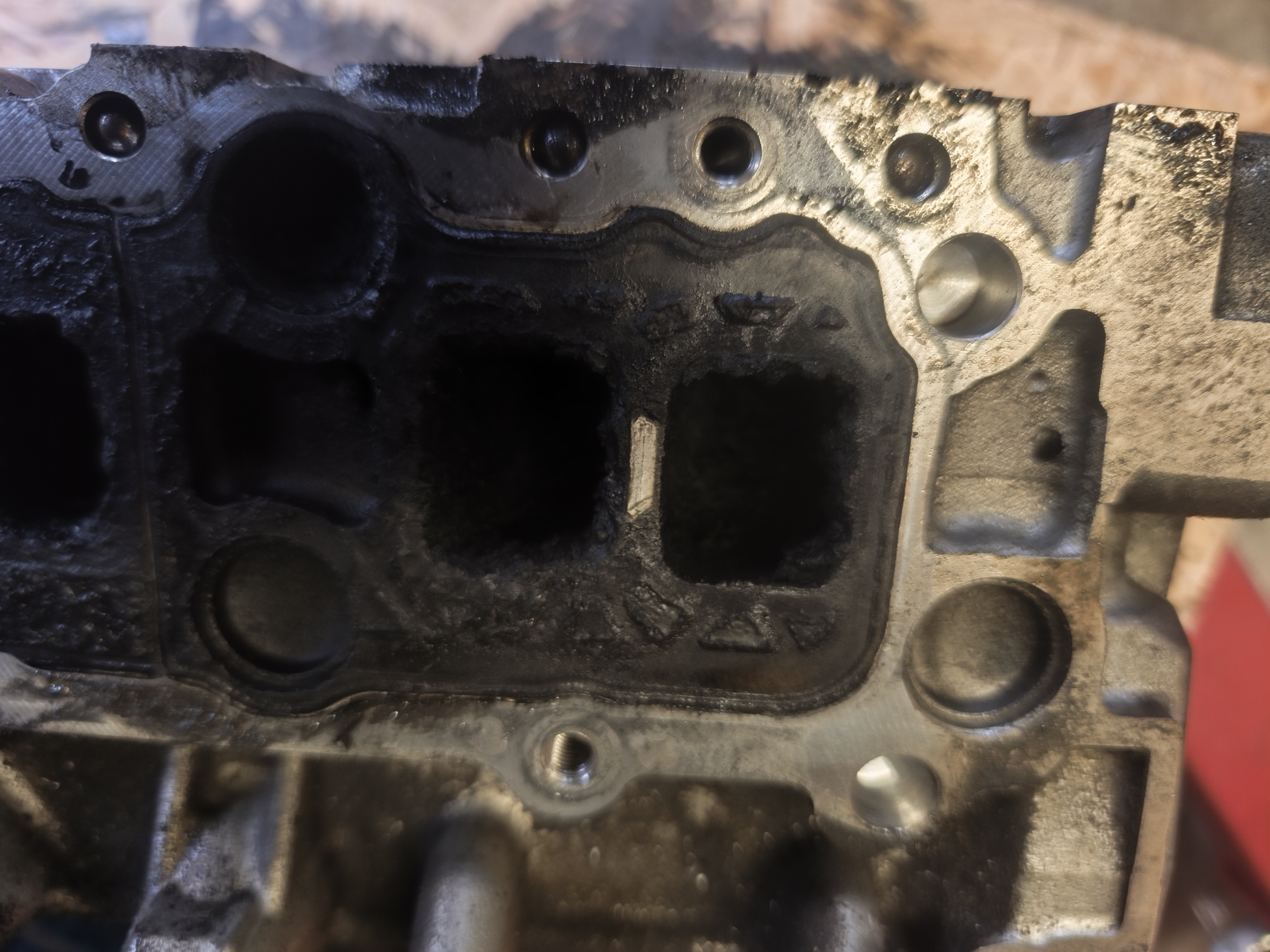

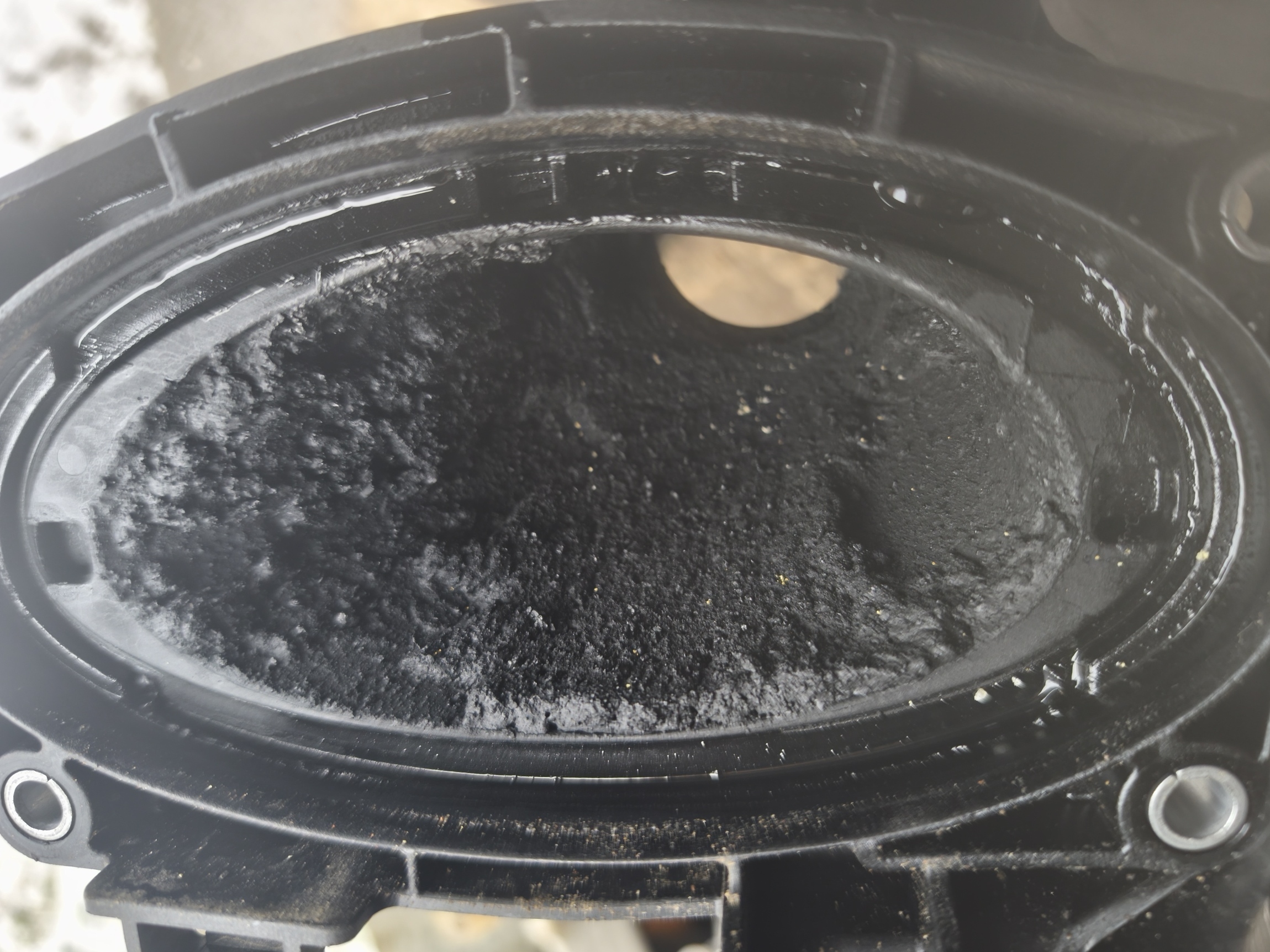

Le résultat de l'autopsie :
Un amas de calamine provenant de la vanne EGR à bloqué l'admission et les soupapes, il y à bien une couche de 5mm sur ces conduits assez étroits.
Le fonctionnement erratique s'explique donc d'une par la mauvaise étanchéité de certaines soupapes et de deux le collage très probable de certaines autres soupapes.
Je ne sais pas ce que vous en pensez, mais à parts ça le reste du moteur étais plutot Ok.
