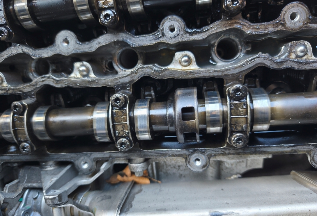

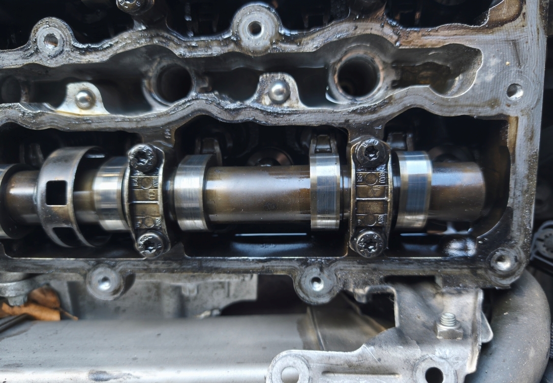

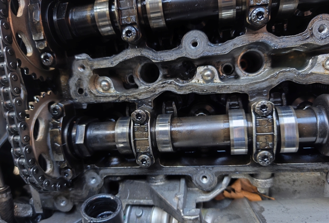

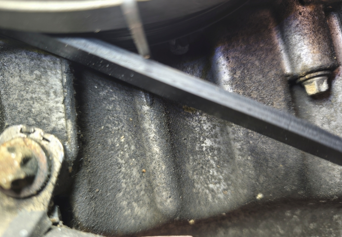

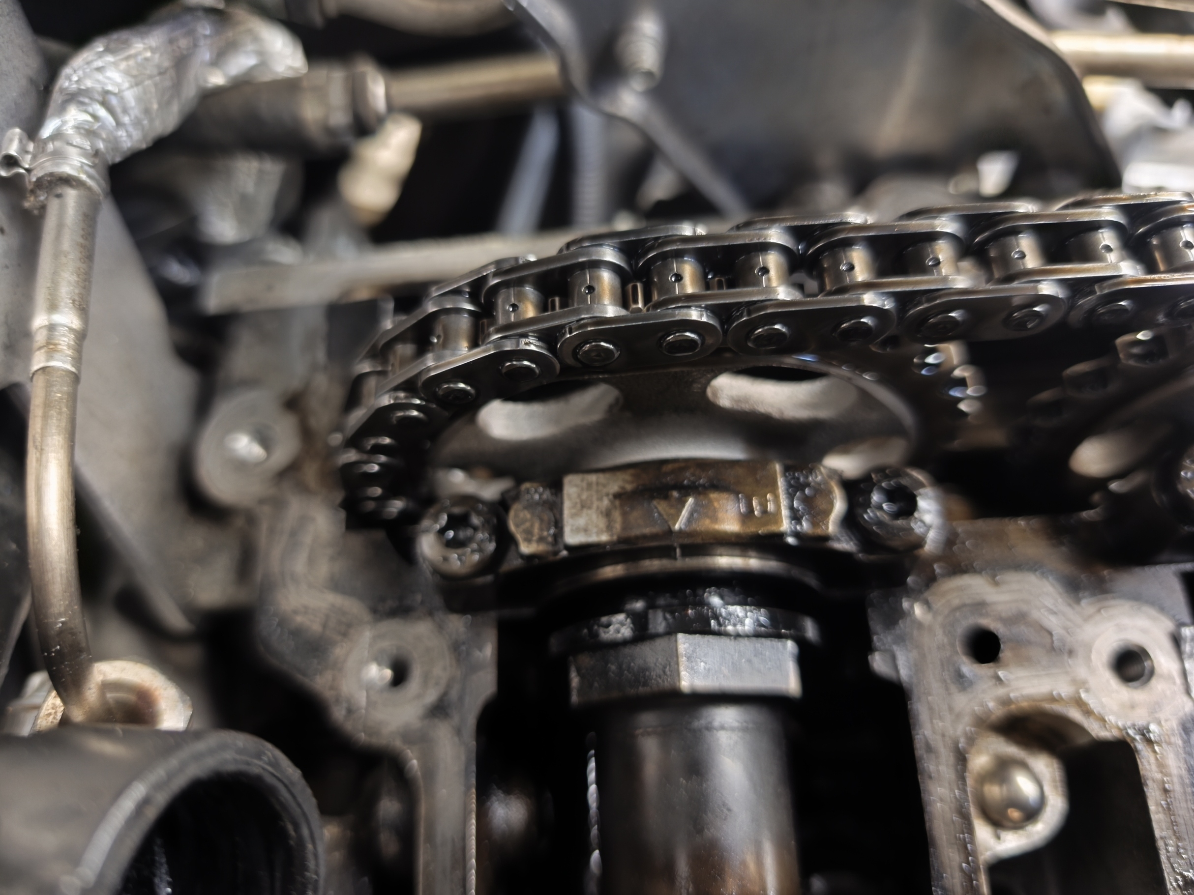

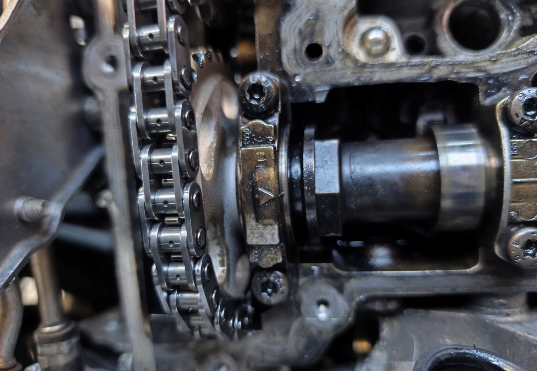

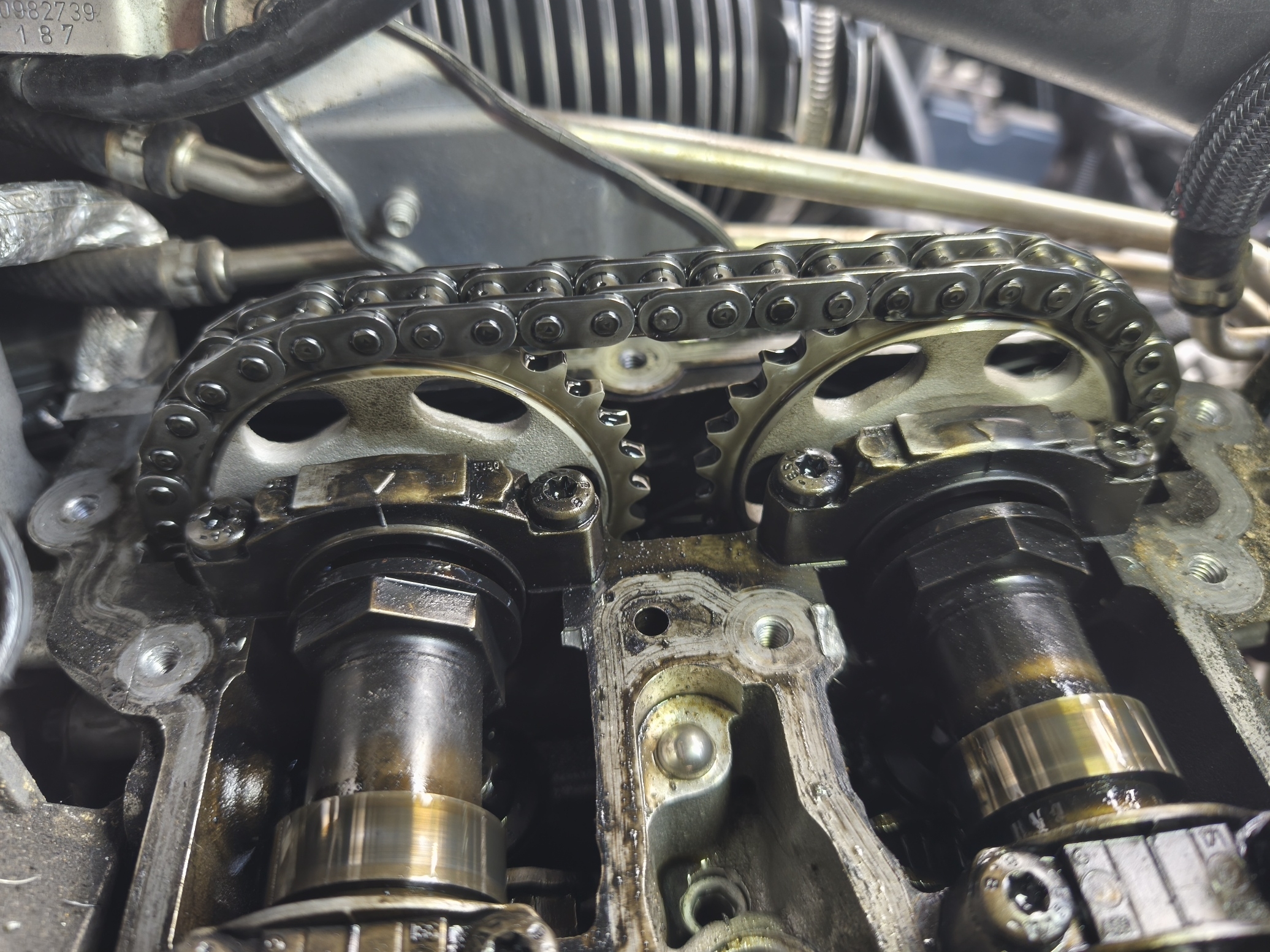

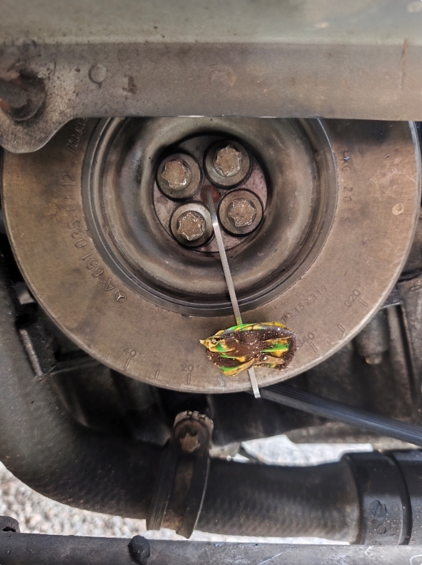

Voila les images de mon calage:
Arbre à came d'échappement
Arbre à came d'admission

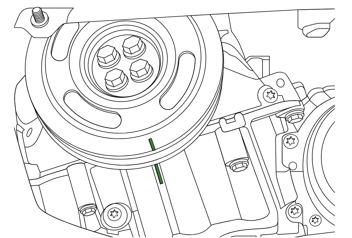

Vilebrequin avec un petit outils improvisé pour mieux voir le positionnement

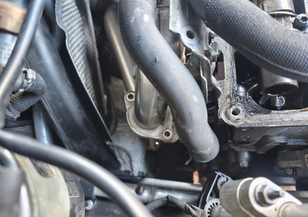

J'ai retirer le tuyau EGR au niveau de l'admission et injecter directement dedans.

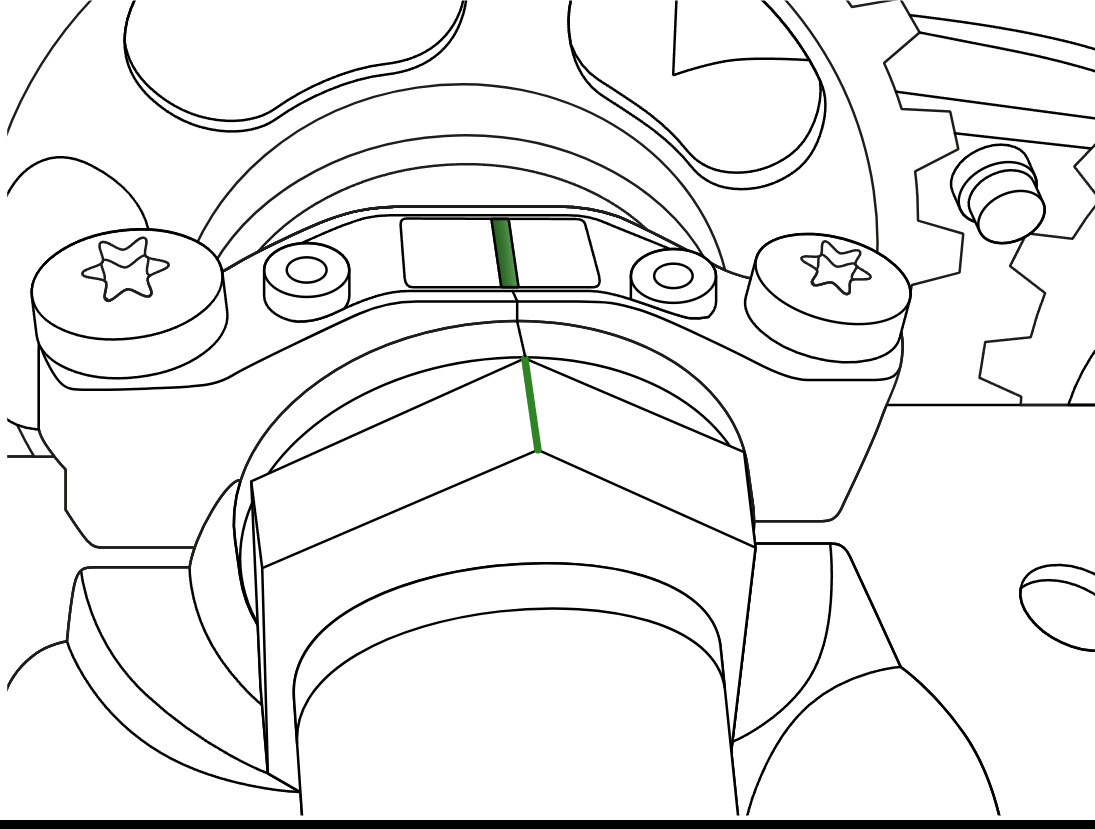

Pour le calage des arbres à came, ils me semble pas trop mal dans la doc technique ils me donne ça :
Les repères me semblent pas trop mal.

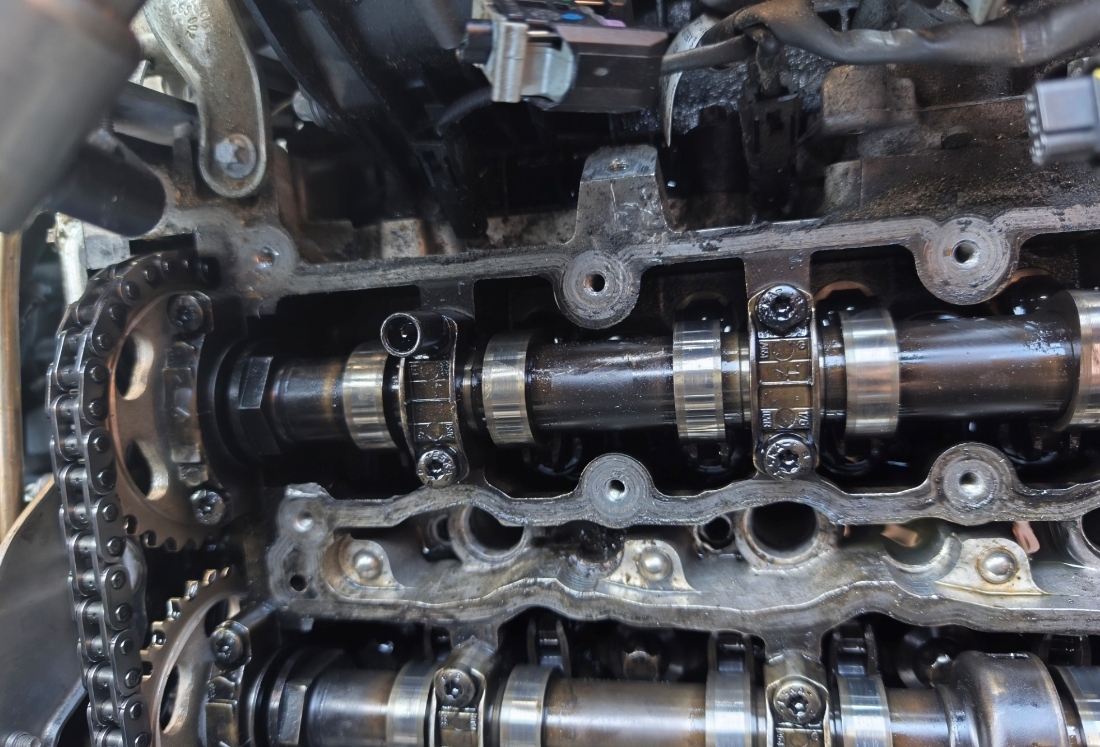

Merci, je viens de regarder et effectivement : Les cames sont fixées sur l'arbre à cames par formage interne haute pression (IHU). Voila pourquoi les arbre à came sont creux...
Photo prise du site : Forum-mercedes.com

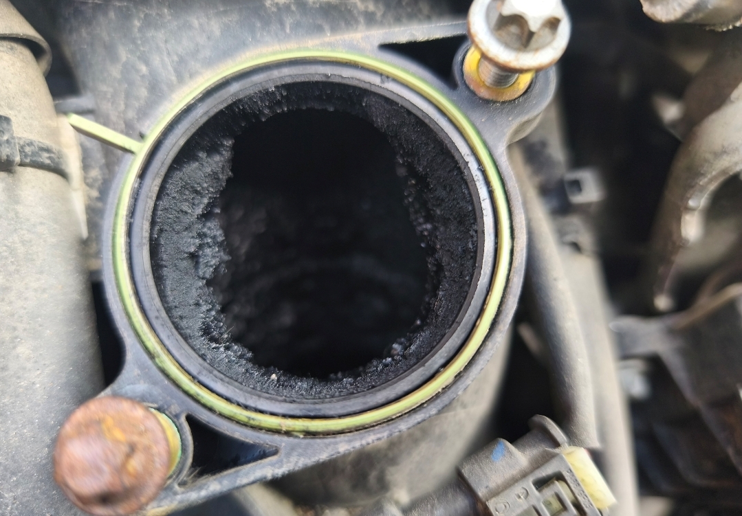

si suspicion de pot bouché, tu peux juste deposer le tuyau EGR, ca libere surffisement pour tester.

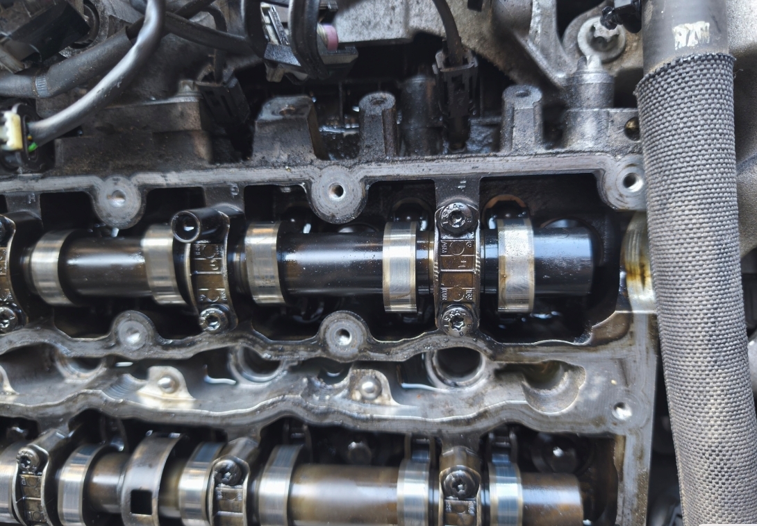

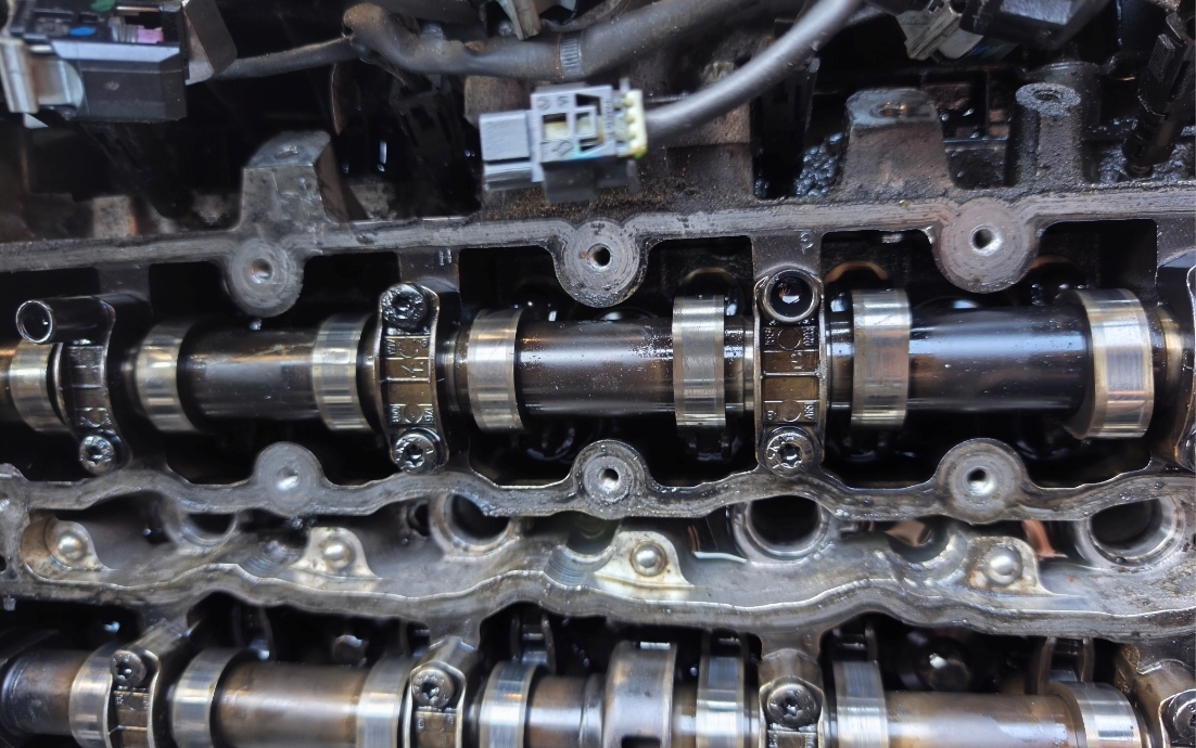

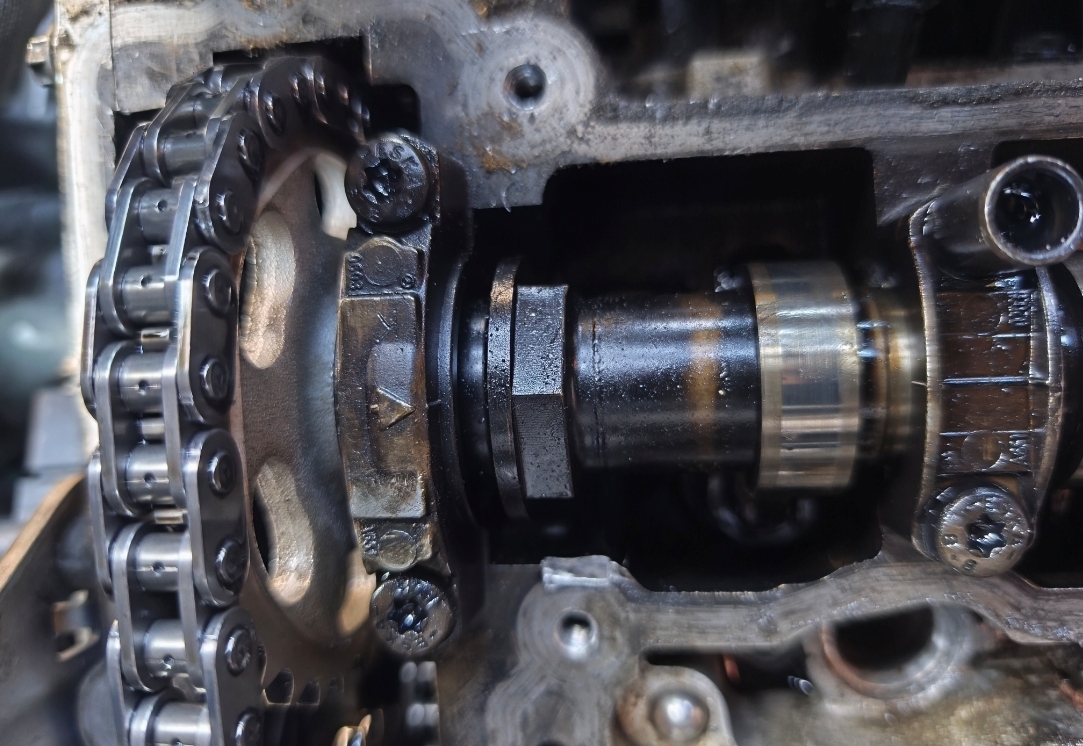

Pour l'EGR, j'ai débrancher ce tuyau.
Pour les arbres à came ils me semblent en bon état (de visu en tout cas)
AAC échappement :
AAC admission
Une came qui aurais touché serais décaler par rapport à sa jumelle ?

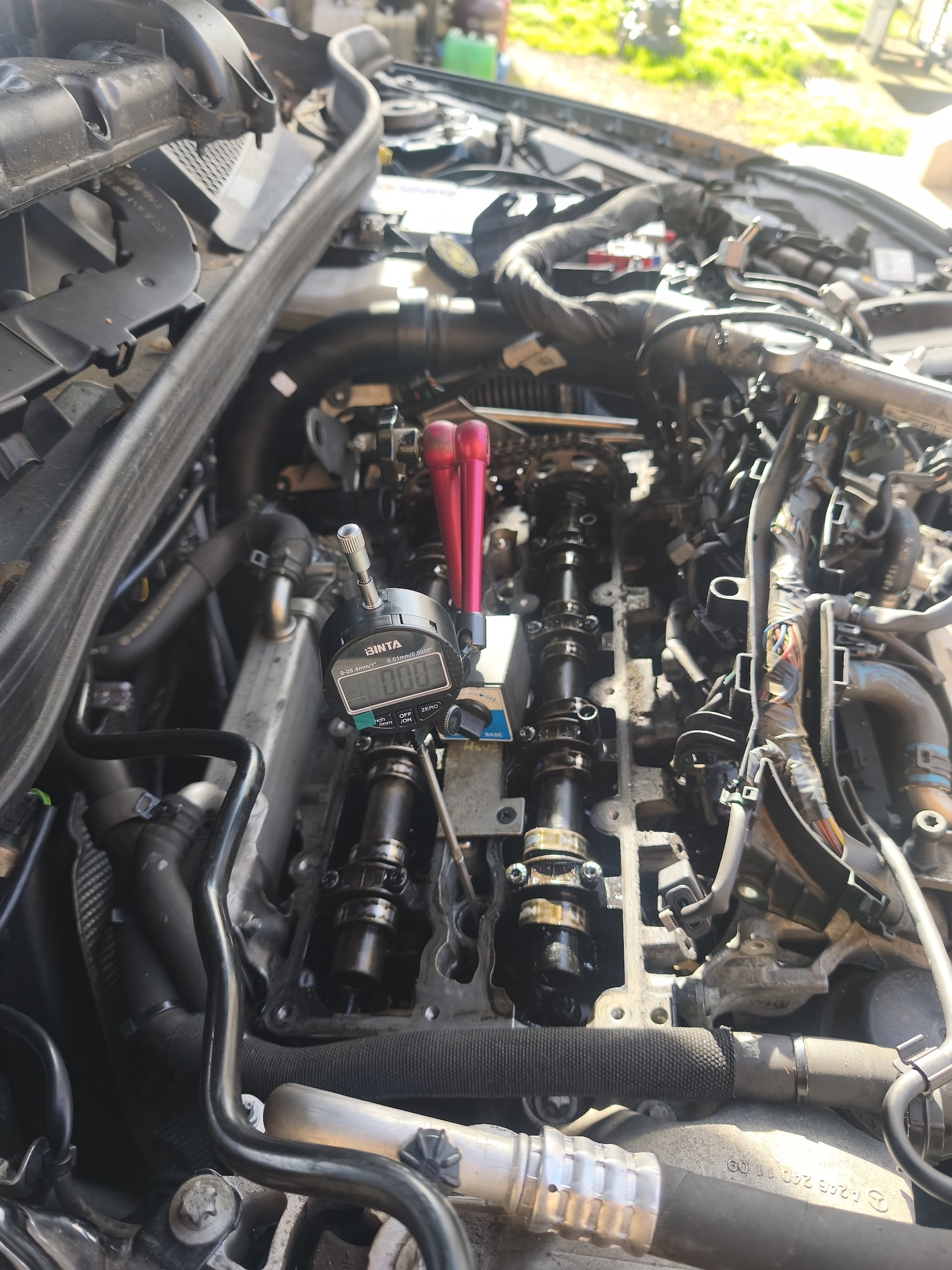

Petite update :
Je viens de vérifier le calage de la distribution avec un comparateur
Le calage est bon.

Bonjour, sur le repère arbre à came c'est une arrête de l'hexagone à aligner sur le repère palier suivant ta doc, mais qu'est ce qui différencie la bonne arrête de calage par rapport aux autres il y en à 6 ? la bonne doit se différencier des autres.
Au star pilot si le démarreur fait tourner le moteur rien n'est sensé l'arrêter.
