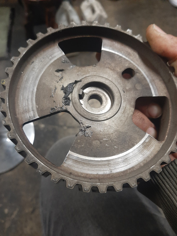

Bonjour Les amis
Quand je démonter la poulie aac je le trouvais à cette état
Il ya 2 côtés très frotter ce qui signifie que le capteur aac parfois il connecte parfois non. Donc ne pas synchroniser
A votre avis il vien d'où ce déformation du poulie aac svp

Salut, il feu regler le capteur aac. Regarde l etat du capteur

Slt remet la même poulie et un capteur neuf à 1.2 MM de la poulie sa va péter direct..

et voilà encore une pièce mal changée et une sur panne...
Comme te l'a dit akasa change le capteur AAC et respecte le montage de 1.2mm de la poulie
---------- Post added at 10h53 ---------- Previous post was at 10h51 ----------
En revanche si la poulie n'est pas frottée de la même "manière" sur toute la face,
c'est surement qu'elle était mal montée aussi (voile).
---------- Post added at 10h55 ---------- Previous post was at 10h53 ----------
Ou déformée, à contrôler au comparateur avant remontage,
et une fois montée sur le moteur.
