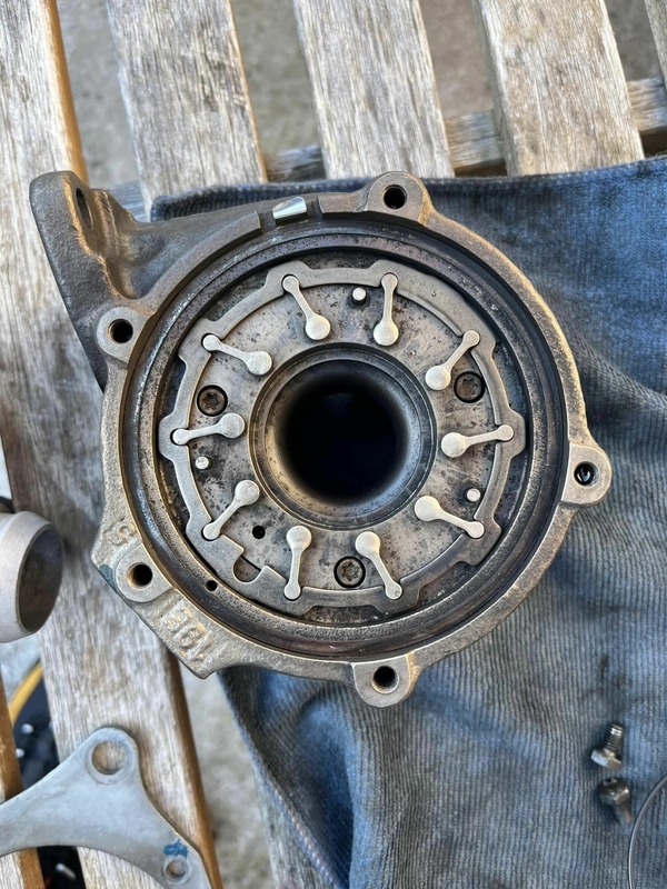

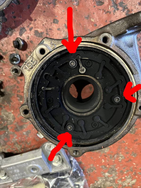

Bonjour à tous ! voila je reviens vers vous car j'ai ENFIN trouvé la cause de ses codes d'erreurs que sont :
P010F : Débitmètre - Déséquilibre entre les 2 capteurs de débits d'air
P010B : Débitmètre signal - Cohérence
P0104 : Signal débit d'air trop bas dans les cylindres arrières
En fait mes turbos sont des Garrett reconditionnés donc pas neuf d'usine, celui de l'arrière est celui qui causés les erreurs. En gros dans la géométrie variable il y'a 3 petits "galets" qui font déplacé l'ensemble et un des 3 était écrasé (mal monté par la société) donc en gros le turbo arrière fonctionné mal! la géométrie forçait est j'avais une mauvaise combustion sur le banc arrière etc... heureusement que j'ai eu la curiosité de démontés les turbos pour les nettoyés et de ce fait trouver la cause.
Sur les photos c'est le turbo avant, lui il va bien c'est juste pour vous montrer les "galets" en question!
Merci à tous ceux qui ce sont donner la peine de m'aider, il était logique que je revienne vers vous! et peut être aider quelqu'un dans le même cas.

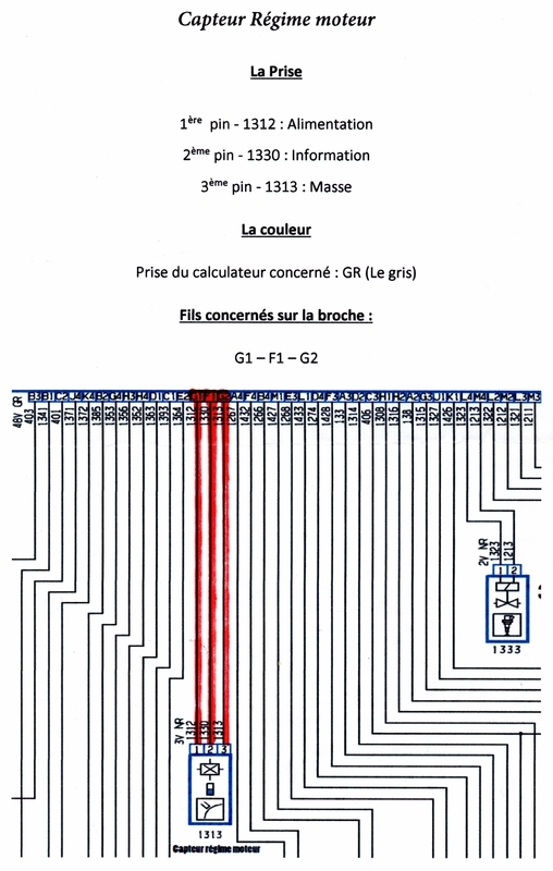

Alors la je suis dans un autre soucis impossibilité que la voiture démarre! et j'ai le code d'erreur P0337 "Capteur de vilebrequin : valeur d'entrée anormalement basse"
Je tiens à signaler que mon capteur régime moteur + le capteur PMH sont neuf (moins d'un an) donc ce ne sont pas eux. Étrange!

Bonjour à tous,
J'ai tester la prise du capteur régime moteur avant de le changer, il y'a bien du jus qui passe donc ce n'est pas une cause électrique. Surement la cible magnétique dont la piste est abimée.. Pour ceux qui veulent tester leurs prises voilà un petit schéma.
A++
