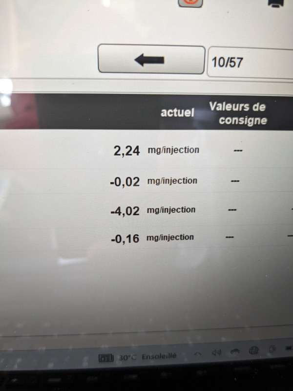

J'ai une 308 HDi 1.6 110 de 2008, j'ai un soucis épaisse fumée noir en sous régime...
Intercooler Fap vanne egr nettoyé
Légère perte de puissance et encore, aucun code défaut qui ressort juste de temps en temps p1644 capteur de pédale accélérateur mais c'est rare.
Gros soucis les corrections injecteurs sont très bizarre, j'ai un injecteur a -4mg au ralenti qui passe a +6 au début d'accélération.
Nous avons remplacé cette injecteurs rien qui change même en débranchant la prise les valeurs continu à bouger sur plusieurs injecteurs débrancher idem.
Je suis perdu , toujours cette fumé noir a l'échappement et une légère odeur de gazoil..
D'autres éléments peuvent mettre en erreur la correction d'injection ?
Merci d'avance

Slt l'ami c'est pas parceque tu as un injecteur avec une grosse correction que ça veut dire que c'est lui qui pose problème parfois le système d'injection essai d'envoyer plus à un endroit pour compenser un autre injecteur et parfois l'inverse.
La à ta place j'aurais changer le premier de 2,24mg car le calculateur envoi plus à cette endroit ensuite le piston suivant c'est là où il y -4 il diminue parce qu'il a trop envoyé sur le premier .

D'accord, mais le fait de les débrancher et que leurs valeurs ne changent pas peuvent nous donner une piste ? Qu'es que tu envisagerais ?

Je vais changer alors le 3 ème injecteurs sur le 1er voir si cela change quelque chose

Bonsoir,une prise des compressions moteur ,car un manque de compression joue sur la correction des injecteurs.

bjr salam oilc93 a raison , commence par celui qui corrige le plus en positif (2,2) .
apres cela peut venir du circuit turbo ( turbo usee ,jeu axial,fuite sur durite d air ..).
pour experience ,j ai un 3008 (moi c est un 112CV) ,et j ai eu probleme de fumee noir a bas regime a chaque vitesse;
j ai galerer a trouver ,car moi toute les correction ete indentique et dans la tolerence .
j ai change debimetre ,un manchon dair usee,papillon ,netoyage egr . et tout sa toujours fumee .
j ai remplacer injecteur par injecteur ( j avais un seul injecteur bon de test) ,avec essai routier a chaque fois, bingo arrive au remplacement injecteur 3 ,plus de fumee .
donc c etait bien un injecteur qui piser trop et pourtant ,pas de code defaut ni de valeur hors tolerence . les alea de la mecanique

Bonsoir, avant de remplacer tu peux déjà essayé d'inverser deux injecteurs ( le 1et le 2) pour voir si les valeurs suive les injecteurs ou pas

Le cylindre en défaut est en principe celui qui a la correction positive la plus élevé, pour la bonne raison que le calculateur va diminuer l'injection sur le cylindre opposé au cylindre en défaut pour compenser car augmenter l'injection sur un cylindre en défaut risque d'augmenter les dommages du moteur. aussi il est difficile de diminuer la quantité injecté sur un injecteur fuillard.
Je vais me pencher vers mon cylindre 3 inversée sont injecteur voir si cela changera quelque chose , c'est possible que ça vienne de la rampe qui injecte trop ?

Non la rampe n'injecte rien elle accumule juste la pression c'est la pompe qui fait monter la pression et avec le régulateur ça régul
Test ce qu'on t'as propose et cherche pas plus on fait par étape c'est mieux
