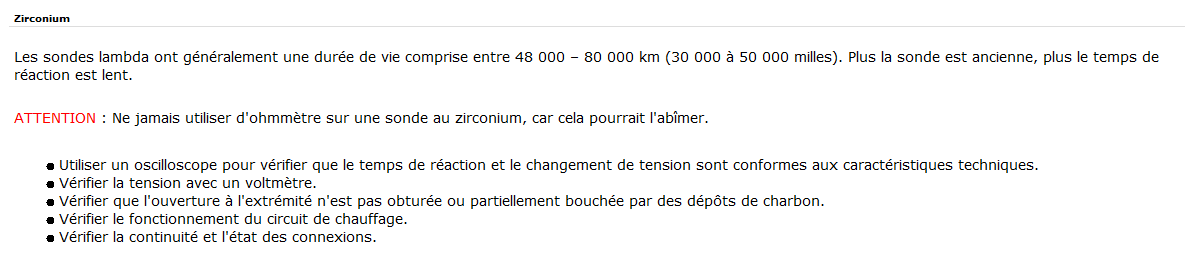

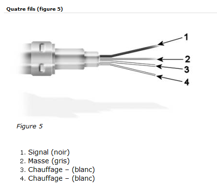

Messages: 2 303
voici quelques précisions et mise en garde :
