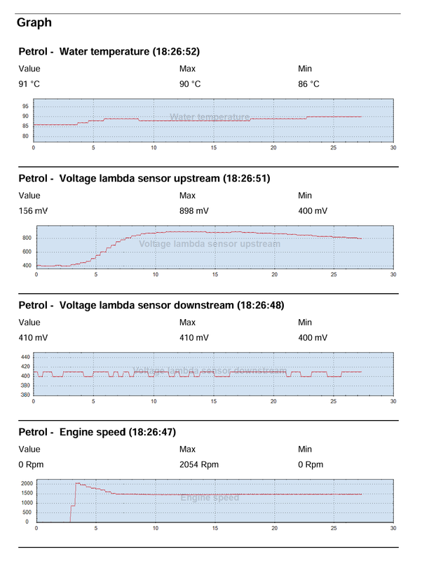

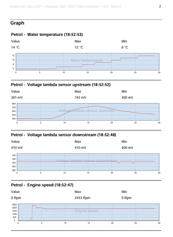

La sonde lambda attire mon attention. Je n'arrive pas à mesurer la résistance de chauffe sur véhicule (démontage prévu) mais j'ai ce graphe d'un démarrage à chaud
et un démarrage à froid :
Je n'ai qu'une seule sonde lambda (upstream)
J'ai comparé avec un autre post sur ce forum de qlq'un qui a le même moteur et les valeurs lambda ne ressemblent pas du tout à cela !
Selon vous ces graphes lambda sont ils cohérents ?
Est-ce que j'ai mon coupable ?

J'ai le sentiment que le relevé de la sonde lambda est une conséquence de l'anomalie.
Ralentit à 2000 tr/mn uniquement à froid:
La sonde de température d'eau est a surveiller, c'est elle qui est peut être à l'origine de l'incident. Si celle-ci indique au calculateur une température de -30° alors qu'en réalité il fait 15°, le calculateur va augmenter le ralentit.
Le régulateur de ralentit peut être la cause ou voir le calculateur d'injection.
Faire un enregistrement des paramètres de la sonde de température d'eau et du régulateur de ralentit serait un plus.
Bon courage

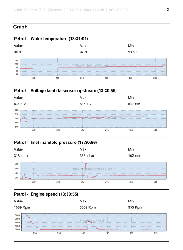

De ce que je comprends la sonde lambda est censé balayer entre 800mv et 20mv au ralenti à environ 1hz quand celle-ci est chaude (en quelques minutes normalement de ce que je vois)
Sauf que la mienne n'oscille pas du tout au ralenti à chaud. Après plusieurs longues minutes aucune oscillation n'apparaît. Le ventilateur s'est déclenché 2 fois donc je pense que la sonde devrait être à température, mais rien, comme le montre le graphe ci-dessous :
(J'ai mis un petit coup d'accel à 225 et 240s)
Qlqu'un pourrait confirmer une anomalie sur la sonde svp ?

Salut bizarre tout ça
Ta sonde amont devrais battre !
"Pauvre" "riche"pauvre etc
Lors de ta première accél a 3000tr pkoi ta pression collecteur n'est pas monté a "Patmo" ?
Papillon grand ouvert = quasiment p atmo non??
Comme lors de la deuxième (plus petite) accél!

Merci matt978
C'est bien ce qu'il me semblait, elle doit battre..
+ Aucun effet sur les valeurs lambdas lors des accels je pense que ça fait que confirmer son décès.
Aucune idée mais c'était vraiment une toute petite accélération ça m'inquiète pas trop.

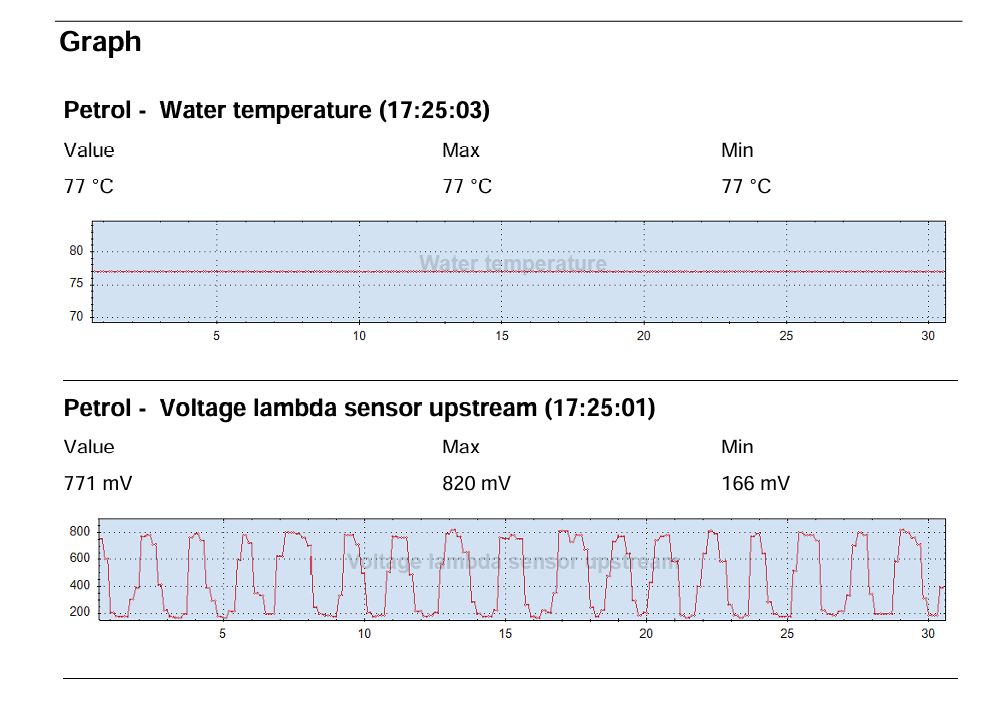

J'ai du mieux :
modifications :
  • Sonde lambda remplacé
  • Joints d'admission remplacés
  • Nettoyage de l'admission (papillon + répartiteur d'air + moteur PAP de ralenti...)
  • bougies neuves
résultat :
  • La sonde lambda "oscille" dorénavant.
  • Plus d'oscillations du rpm de ralenti pour l'instant (je n'ai pas roulé avec)
  • Ralenti bcp plus bas... trop bas même (autour de 500rpm), cale très très facilement.
Nouvelle sonde lambda (au ralenti chaud) :

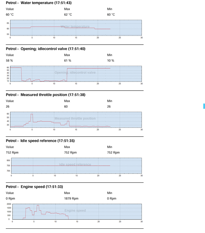

Calage dû au régime trop bas :
Je suis obligé de jouer avec la pédale/papillon au ralenti pour ne pas qu'elle cale. Sinon calage assuré. Au bout d'un moment elle tient fébrilement le ralenti si je relâche la pédale tout doucement.
La vanne d'ouverture du ralenti a l'air longue à la détente. Visible sur le graphe.
J'ai l'impression que la vanne de ralenti étouffe le moteur et ne réagit pas trop.
J'ai essayé une procédure de reset des adaptatifs :
- couper le contact 15s
- mettre le contact attendre 15s
- appuyer à fond sur la pédale 5s
etc
Aucun effet notable.
Ou encore :
Court circuiter le + et le - sans la batterie pdt 20s.
Pas d'effet non plus.
Procédure possible avec ds150e ? renolink ? clip ?

Avec clip tu peux oui réinitialiser les autoadaptatifs

La, j aime bien la gueule de ta sonde O2
Il est comment ton actuateur de ralenti?
Possibilité de lui mettre du wd40 dans sa tronche?

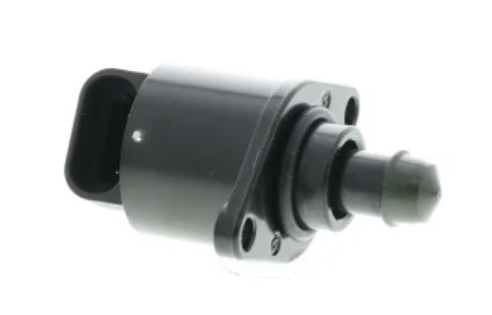

Je ne vois plus quel tronche elle a sur le k4j en boitier papillon a câble
Elle ressemble à ça, en moteur pas à pas, à côté de la boîte à air.
Je lui ai mis du WD40 j'avais tjrs les pb de ralenti/calage. Mais ça lui fera quand même du bien je pense ;)
Ensuite en fouillant dans renolink --> reset des adaptatifs.
Beaucoup mieux maintenant. Plus de calages intempestif.
