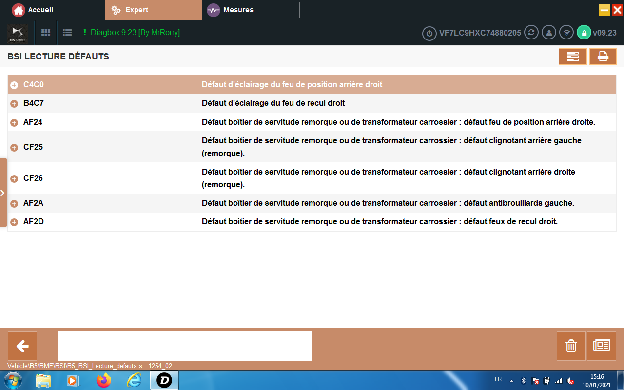

Édit : rectification plus de défaut après avoir débranché tous les connecteurs du calculateur de remorque.
Les DTC qu'il me reste sont liés au feu de recul droit et clignotant droit, dans la BSI, qui ne fonctionnent plus.

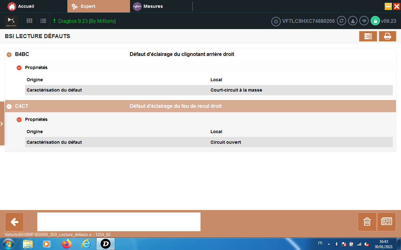

Tu as avancer dans la panne et presque trouvé , il ni a peut être pas de feux de recul gauche, et le problème de clignotant droit tu n'en avais pas parler, tu ouvre le feux arr d tu contrôle la masse, tu r'ajoute une masse sur la platinne si il faut
Salut JP,
Non il n'y a pas de feu de recul gauche, par faute de schéma j'ai déshabillé l'intérieur et j'ai suivi mon faisceau pour trouver un autre connecteur,
j'ai branché une ampoule en volant, et là l'ampoule c'est allumée, conclusion fil coupé sur l'alim entre ce connecteur (coffre arrière) et le feu de recul,
j'ai poursuivi les tests, et support de lampe HS, les fils sont moulés avec de la résine dans le support de lampe, impossible à réparer, panne à la c*** jamais vu ça !
Pour l'autre DTC concernant le clignotant arrière droit au début je ne l'avais pas,
mais c'est la deuxième fois que ce véhicule me fais le coup, à chaque fois que je touche le faisceau et le feu arrière droit ce clignotant m****,
j'ai contrôlé ce que j'ai pu avec ce que j'avais (pas de schéma) et rien trouvé d'anormal,
la dernière fois ça s'était réglé tout seul après avoir tout remonté ???
Et là encore une fois pareil ! A rien y comprendre des fois.
