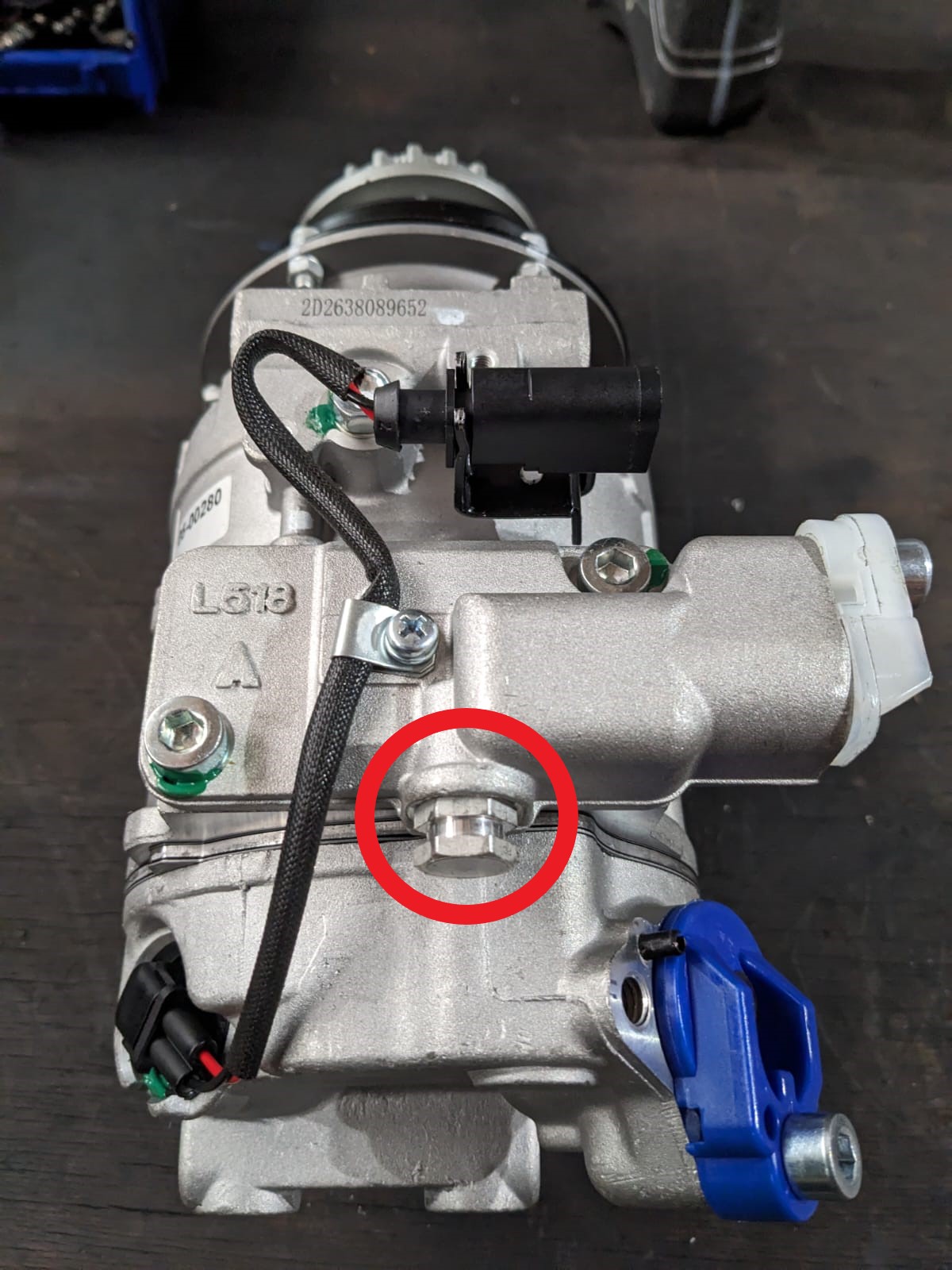

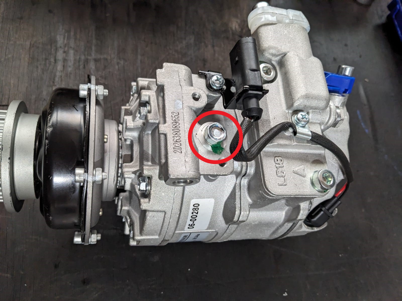

Bonjour à tous,
J'ai une petite question sur mon compresseur neuf (reconditionné).
Je voudrais être sûr que je ne me trompe pas sur la vis qui sert à la vidange, car je voudrais vérifier s'il y a de l'huile dans le compresseur.
J'hésite entre deux vis, mais je pense que c'est celle-ci :
Sinon, il y a celle-là, mais vu qu'elle est scellée, ça m'étonnerait que ce soit la vis de vidange :
Qu'en pensez-vous ?
J'ai pas vu d'étiquette qui mentionne si il y a le plein d'huile ou pas.
PS : J'ai dévissé les deux sur l'ancien compresseur, il n'y a pas une goutte d'huile qui est tombée.
passemoi est déconnecté   Réponse avec citation

Bjr je te conseille de rien ouvrir , surtout celle scele pour ta garantie . Contact le fournisseur et demande si plein huile ou pas ?

Ok merci pour ta réponse.
Est ce que je trompe en disant que l'huile doit couler par les orifices d'entrées et sorties quand on renverse le compresseur (si il y a de l'huile, bien sûr)?

oui normalement ça coule un peu

bjr oui c est le meme circuit

Moi perso je n'aurais rien toucher, monter la pompe puis à la machine de climatisation vide d'air avec récupération de l'huile et pour finir réinjecté la quantité de gaz + huile préconisé et roule ma poule
