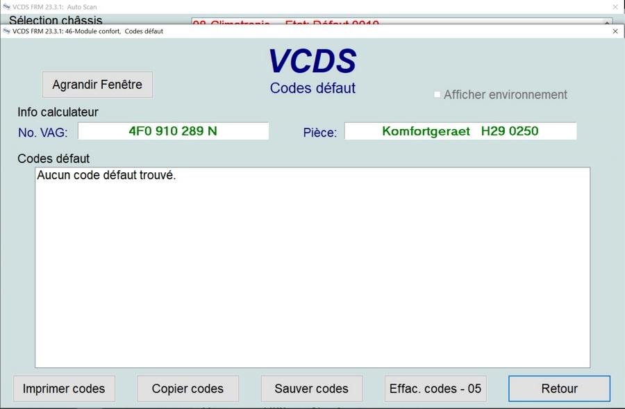

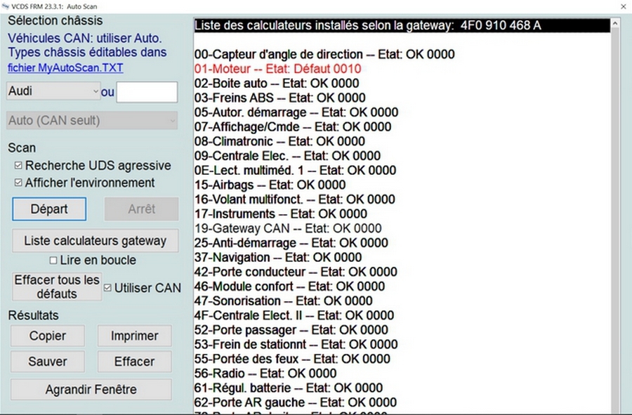

A oui bien sur comme précisé au départ du post, il ni a aucuns souci de codes erreurs ou autres remonté de problème de ce coté la en tout cas quand je fais un (des) diag(s) que avec AutoCom, Delphi ou même VCDS...

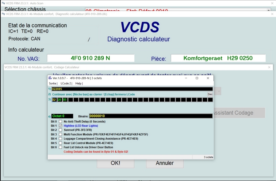

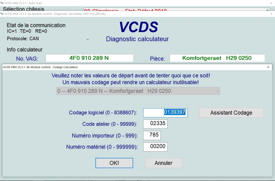

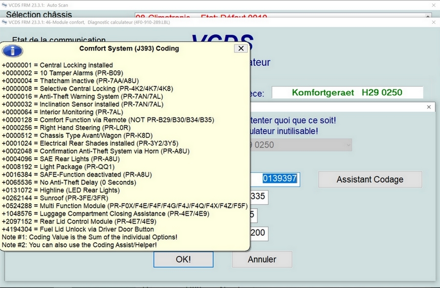

Envoi ton VIN que je te retourne tes PR-code.
Avec VCDS, dans le module 46, affiche nous ton codage et les possibilités de modification. Les données ont peut-être bougé.
exemple:
Bollide (11/07/2025)

Salut Bollide,
exemple:
Pièce jointe 107814
Voilà désoler pour le petit retard mais pas eu le temps de posté avant
Un GRAND merci encore a tout ceux qui pourrais m'apporter ne serai se que petite aide, info ou même direction la ou je dois aller pour que je puisse dépanner ce casse tête chinois comme on dit

je viens de relire ton poste pour essayer d'avancer sur on probleme, le souci avec le reseau can c'est que tous les boitiers et calculateurs sont reliés ensemble, il devient très difficile de faire un diag precis, meme si a premiere vue tout semble normal sur ton diag, a part moteur mais on sens fou..
Es ce que tu as bien controlé tous tes fusibles.... batterie debranchée ça evite que d'autre erreur se greffes.. je sais ça fait du boulot..
