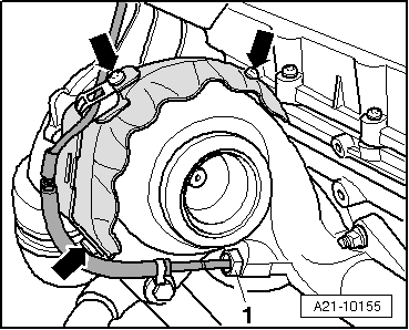

Envoyé par vwseb Voir le message
En fait ce que tu as dit n'est pas juste. La sonde de t° est la B1 S3 qui se trouve juste en sortie de turbo
c'est toi qui se trompe, en sortie de turbo tu as la sonde lambda.
les sondes de température sont au dessus et en dessous du bloc fap/cata.
concernant leur connecteur de faisceau elle se trouve a droite du moteur au niveau de la baie de parebrise.
sachant qu'une partie de ses faisceaux passe pres du fap, ils sont blindés contre la chaleur si les tiens n'ont pas leur protection, c'est sur que par effet joule, la resistance des cables change et peuvent fausser ses valeurs.
je soupçonne aussi un mauvais defapage de ton vehicule.

Envoyé par fayssal2017 Voir le message
Quels connecteurs?
Le connecteur de la sonde tout simplement
Envoyé par sadna Voir le message
la S1 B3 est la sonde de T° G235 sous le turbo. Quand je la débranche j'ai pourtant bien le défaut S1 B3 qui apparait au VCDS
La voiture n'a pas été défapée et fonctionne très bien depuis ma dernière intervention comme dis plus haut. Toutes les protections thermiques sont en place.
Encore merci à tous pour le coup de main

On insiste mais bon.
Vers le turbo, c'est le transmetteur 1 de température.
En PJ, le SSP du moteur, tu auras des infos.
La couleur des connecteurs correspond bien ? Pas d'inversion ?
Type de fichier : rar SSP403.rar (1,17 Mo, 8 affichages)
Bon on va pas se mettre la tête à l'envers.
J'avais le défaut S1B3 en fixe, j'ai remplacé la G235, donc celle sous le turbo et le défaut s'est enlevé. Il est revenu avec une valeur bizarre, après nettoyage du connecteur OK, donc pour moi j'ai remplacé la bonne sonde.
Puis comme dis, tout fonctionne maintenant.
C'est un 2.0 110 CBDC
