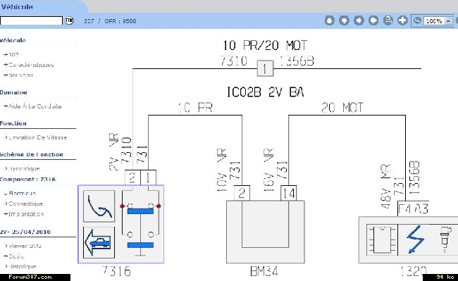

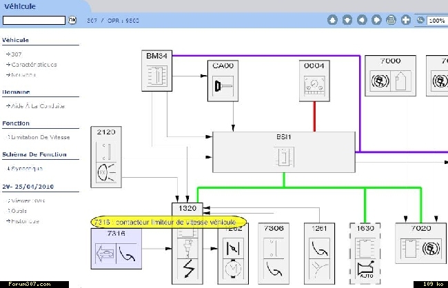

Je précise pour les plus sceptiques que la schématique du limiteur de vitesse existe bien sur Sedre pour le moteur EW10J4S en multiplexage CAN/VAN:
Et ma voiture est pré-câblée exactement comme la schématique!!
Donc si Peugeot l'a inclus dans sa schématique, c'est que ça doit être techniquement possible d'avoir le limiteur de vitesse

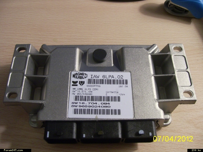

La seule référence que j'ai c'est mon calculateur que j'au ouvert et que j'ai photographié mais je ne m'y connais pas du tout en cartographie électronique donc je suis incapable de dire que le limiteur de vitesse est gérée par tel endroit de la plaque ou par telle puce etc etc
voici la photo de mon calculo actuel:

Voici la photo exacte de mon calculateur que j'ai ouvert:
Celle que j'ai mise en P1 est une photo récupérée du net du calculo d'une 206RC (qui a le même moteur certes)
