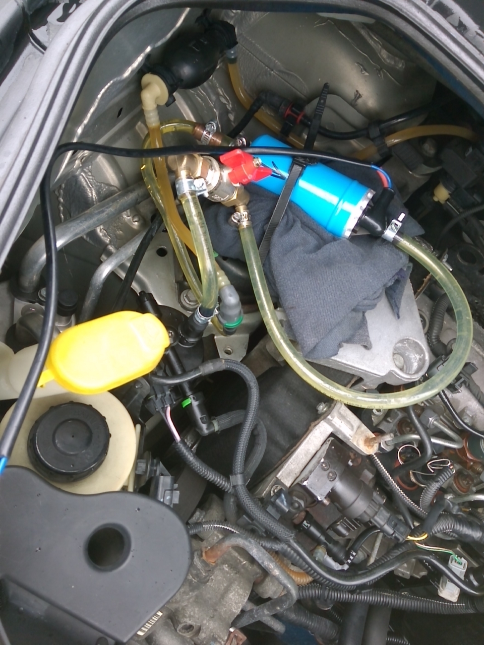

salut , tente ce montage pour t assurer que l alimentation basse pression est bonne avec une pompe électrique 12v que j ai alimenter en 6v pour éviter un eccès de pression dans le bocal et dans les tuyaux pvc , le mien fuyais par le grand joint du bocal et laissais passer de l air lors de l aspiration de la pompe hp , il s agissais d un défaut d épaisseur du grand joint de cuve rien d autre , j ai galérer pour trouver.

Oui donc tu as branché des simples tuyaux sans clapet,
refait ce test avec une petite pompe électrique en ligne.
Le test effectué avec les bouchons sous démarreur montre que la pression est atteinte,
mais là ça fait plus penser à un problème de débit, et comme les deux sont liés.
