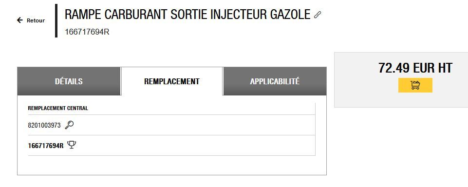

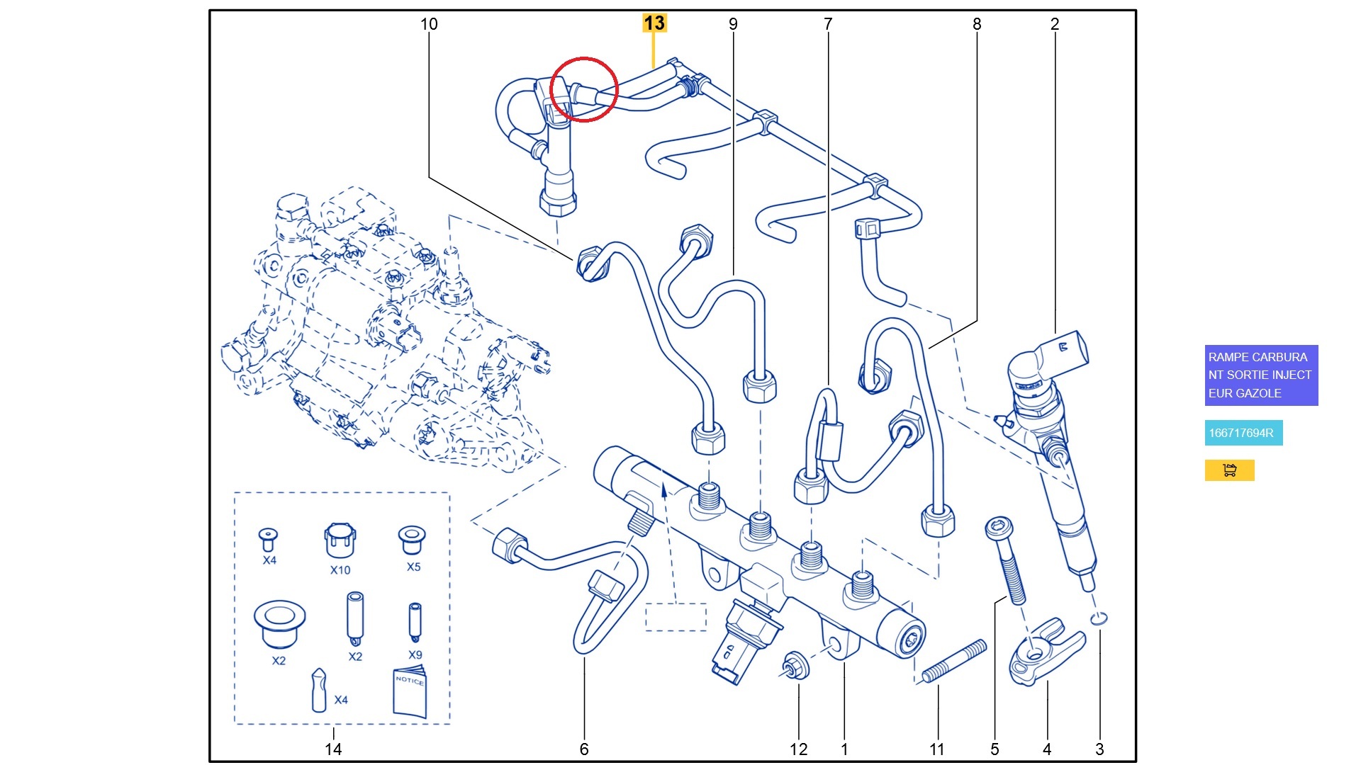

Essaie de remplacer ta rampe de retour ou plus exactement le clapet de pression résiduelle. C'est peut être çà ton problème.
Le clapet ne se détaille pas.
Ci-joint les photos et la référence RENAULT.
Tiens nous au courant. Maruuru ..
