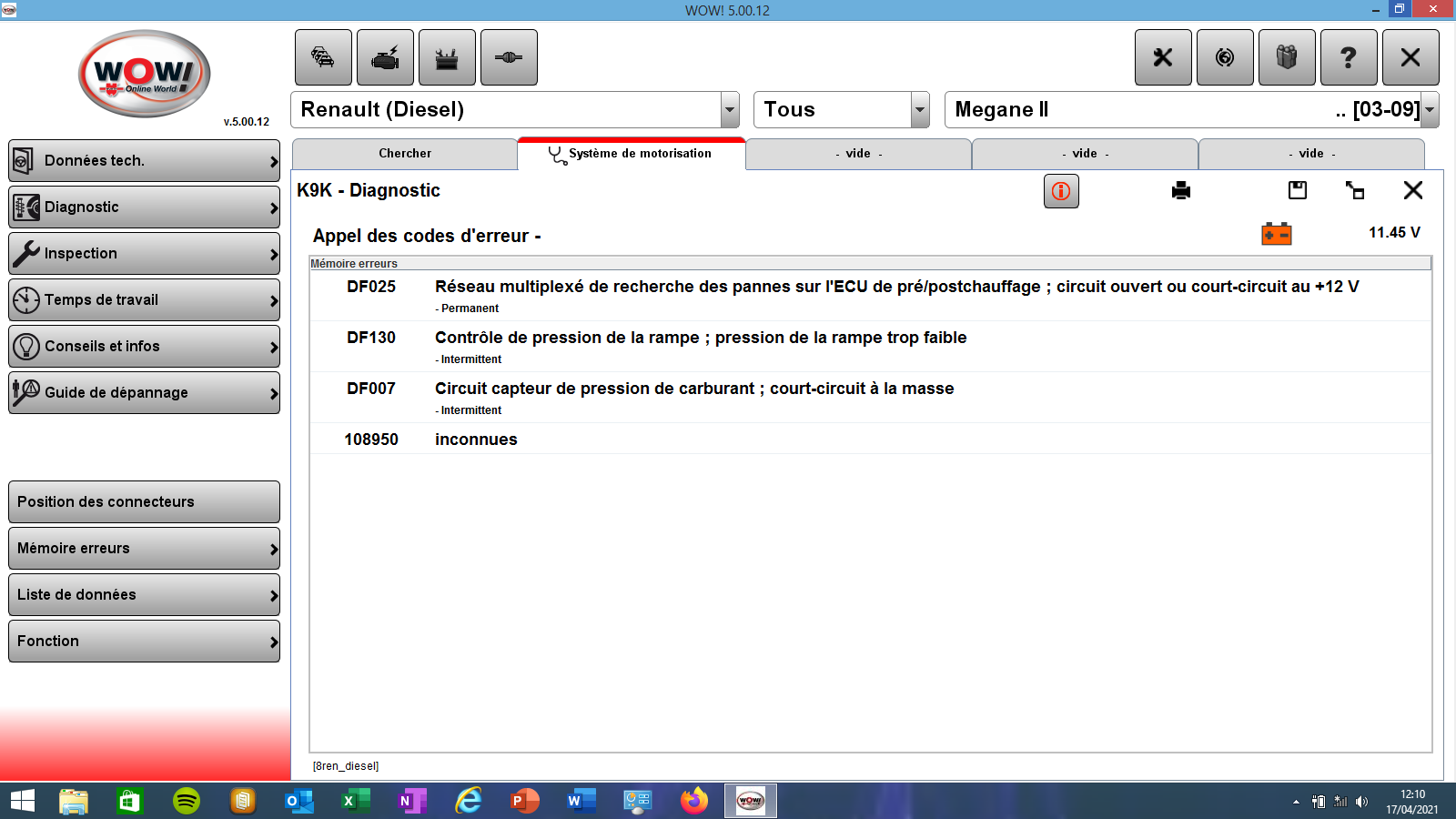

Bonjour à tous,
je suis passé voir "rapidement" une Mégane II 1.5dci (la famille) qui ne démarre pas, ne bossant pas souvent sur la marque je demande votre avis pour gagner du temps.
Le démarreur ne se lance pas (la direction se déverrouille), j'ai passé un coup de diag (WoW) et il en ressort ça côté UPC et ECU injection :
J'ai jeté un œil rapidement sur les schémas et il y a un fusible 25A qui protège le solénoïde du démarreur dans l'UPC,
mais vu l'accès de m****, le temps que j'avais devant moi et pas de multimètre, je n'ai pas pu contrôlé.
De plus je n'y crois pas trop étant donné comment est arrivée la panne,
la voiture a calé en rentrant dans la cour et depuis impossible de lancer le démarreur.
Ils ont essayé de la démarrer à "la tirette" et ça démarre pas.
Merci d'avance pour votre aide.

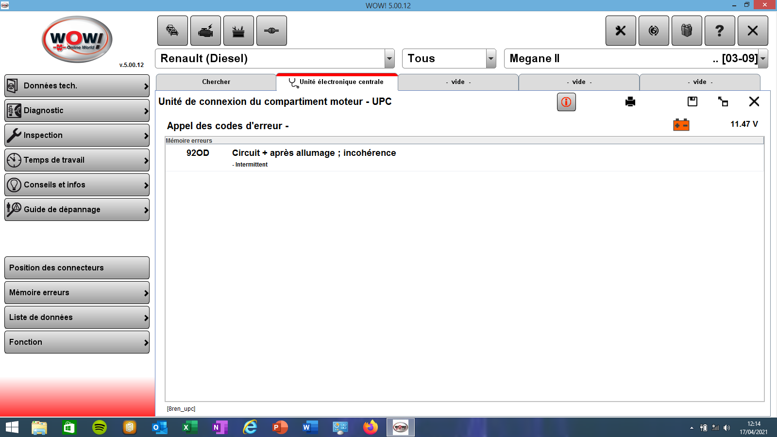

commencer par UPC est le boitier fusible sous capot moteur pres de la batterie
controle fusibles , relais ????
11.47 v ???? bien charger batterie
---------- Post added at 14h49 ---------- Previous post was at 14h47 ----------
tu n'as pas de 12 v sur ecu moteur cela vient de UPC

Merci pour vos réponses.
Alors côté batterie j'y ai pensé aussi pourquoi pas, mais vu comment est arrivée la panne
De plus
Côté distribution pour moi cela n'empêcherai pas de lancer le démarreur.
Je cherche à comprendre ce qui ne m'autorise pas la commande du démarreur dans un premier temps (si fusible OK),
certainement conditionnée par l'antidem et le verrou de colonne de direction.
---------- Post added at 17h17 ---------- Previous post was at 17h15 ----------
Les DTC sont en intermittent et effaçable, le seul permanent est le DF025
qui pour moi n'entre pas dans les conditions de commande du démarreur

ok mais pour moi si le DF025 était la seule cause je pense que le démarreur tournerait quand meme mais que tu n'aurais pas d'injection, ou alors probleme d'ECU
comme tu dis check ton relais de préchauffage mais en meme temps j'pense que tu devrais mettre une batterie en parrallèle

Encore une fois les DTC ont été effacés et n'étaient pas en permanent,
pression de rail à 0 de mémoire au +APC mais je revérifierai.
Pour ce qui est de la tension donné par WoW je suis d'accord aussi mais,
n'ayant pas de multimètre j'ai testé avec plusieurs consommateurs et phares/plein phare ça chutait pas, et le démarreur ne lance pas du tout.
Mais je testerai avec un multimètre dès que j'y retourne.
Pas de message au TdB.

Envoyé par Quattro899 Voir le message
Je suis d'accord avec toi l'ami
J'avais pas ce qu'il fallait sous la main pour mettre une batterie en parallèle quand j'y suis allé,
mais la prochaine fois ce sera testé.

l'ami tu peux faire un diag approfondi, exploites l'UCH et l'UPC et ses données en temps réel et tu focalises sur les autorisations démarrage quand tu appuie sur la touche Start. on veut savoir qui empêche en réalité le démarreur de se lancer l'UCH, l'UPC ou l'ECM? et j'ai un fort doute que c l'ECM car la voiture à calée fort possible l'ECM a reçu une info non plausible des capteurs essentiel ex pression rail trop haute ou pression suralim trop haute. je m'explique de plus en plus, vous roulez tranquillement en 2eme vitesse à 30 ou 40 km/h ensuite l'ECM reçoit une pression rail de 1400 bar ca va callé brusquement le véhicule, idem si l'ECM recoit par exemple une pression suralim de 3 bar = arret brusque du moteur avec panne injection à contrôler d'ou mon avis de vérifier la référence 5Volts des capteurs : EGR, MAP, Rail, Pression Clim si un des signaux de ces capteurs a un courcircuit à la masse ou au +5V de réf sa peut influencer sur la pression rail ainsi sur la pression suralim. je parle trop là mais j'aspère que mon idée est reçu
