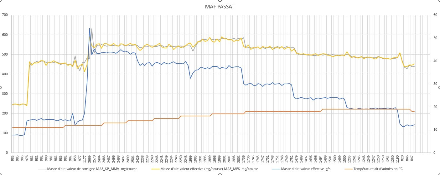

Je viens de croiser un débitmètre entre la PASSAT de mon second fils équipé du même moteur 1.6 105 ch
Verdic, toujours en panne. Donc le problème ne vient pas du débitmètre.
Alors que j'ai le DTC : Débitmètre d´air massique (G70) Signal implausible P0101 00 [167]
Echelle de gauche en mg/course
Courbe jaune : valeur mesurée
Courbe Grise : consigne
Echelle de droite
Courbe bleu : mesure en g/s
Courbe orange : température d'entrée d'air
Bizarrement sur la Golf , la consigne et la valeur effective sont plus haut, alors que c'est le meme moteur avec la meme mise à jour VW.

Ta maf à l'air de suivre la consigne , étrange d'avoir ce code défaut ...

Oui , la mesure suit la consigne, c'est pour cela que je ne comprend pas le code de panne. Par contre, c'est plus haut sur la GOLF.
Les débitmètres ont tous les 2 la même référence Continental.

Même si ce système a apparemment fonctionné quelque temps ça ne reste pas normal de détériorer les débitmètres en si peu de temps.
Comme dit plus haut, soit tu remets le système EGR stock, soit un EGR OFF propre sur la cartographie.
Sur tes 3 logs consigne/mesure diffère au moins une fois en dehors de la tolérance pour moi.
Sinon dans quel état sont le collecteur d'admission et la culasse ?
Tu dis
Envoyé par AME Voir le message
Les 2 ne passent pas le test du débitmètre dans l'onglet Moteur/Adaptation au VCDS
Dans quel configuration tu effectues l'adaptation ?
Est ce que l'adaptation passe avec le débitmètre OEM de la Passat ?
AME (04/12/2023)

Je suis du même avis que les amis. Je pense qu'en retirant l'emulateur + egr off correct sur la carto avec un débitmètre oem = plus de soucis [emoji6]
