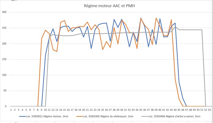

On vient de faire quelques mesures :
IDE00182 Adapt. arbre à cames adm. banc 1: position de phase -2.1 °
Ci-joint relevé des différents régime moteur lors du démarrage
On a également remarqué le le contacteur de pression d'huile se ferme bien lors du démarrage.
