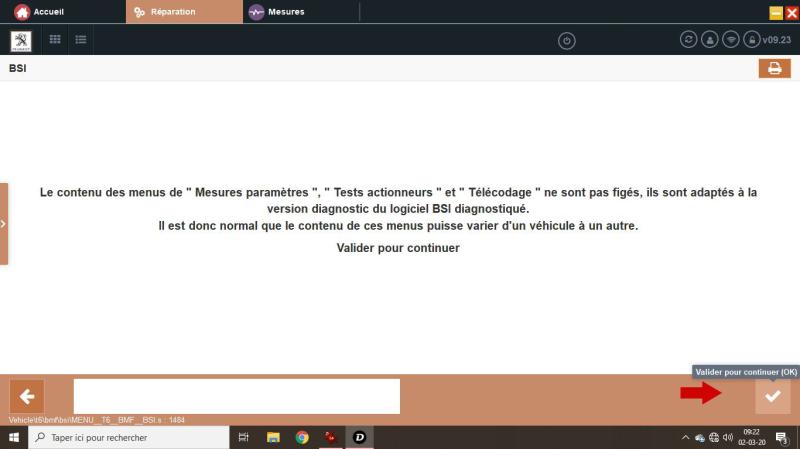

Par défaut Tuto - Télécodage régulateur de vitesse - Peugeot 307
Choisir le modèle qui correspond
Pour le calculateur
Faire la même manipulation pour le limiteur si vous en avez (quelques lignes plus bas que le régulateur)

merci pour ce tuto détaillé.
penses tu que l'on puisses faire de même avec diagbox 7.62 sur une C4 ?

surtout regarder au niveau du capteur de la pedale de frein
si il y a que 2 fils au niveau de la prise le telecodage marchera mais le regulateur ne marchera pas
il faut 4 fils au capteur

Oui sans problème il existe plein de tuto pour la version 7.62 mais aucun pour la 9.23 c'est pourquoi je me suis permis de faire un tuto de cette version. Comme l'a dit PP08 il faut bien vérifier la présence de 4 fils sur la pédale de frein. Pour le limiteur il faut une pédale d'accélérateur spéciale.
---------- Post added at 22h03 ---------- Previous post was at 21h57 ----------
Tu as un exemple ici dans une langue étrangère mais parfaitement clair.
https://www.youtube.com/watch?v=YE_RyWUgo28
