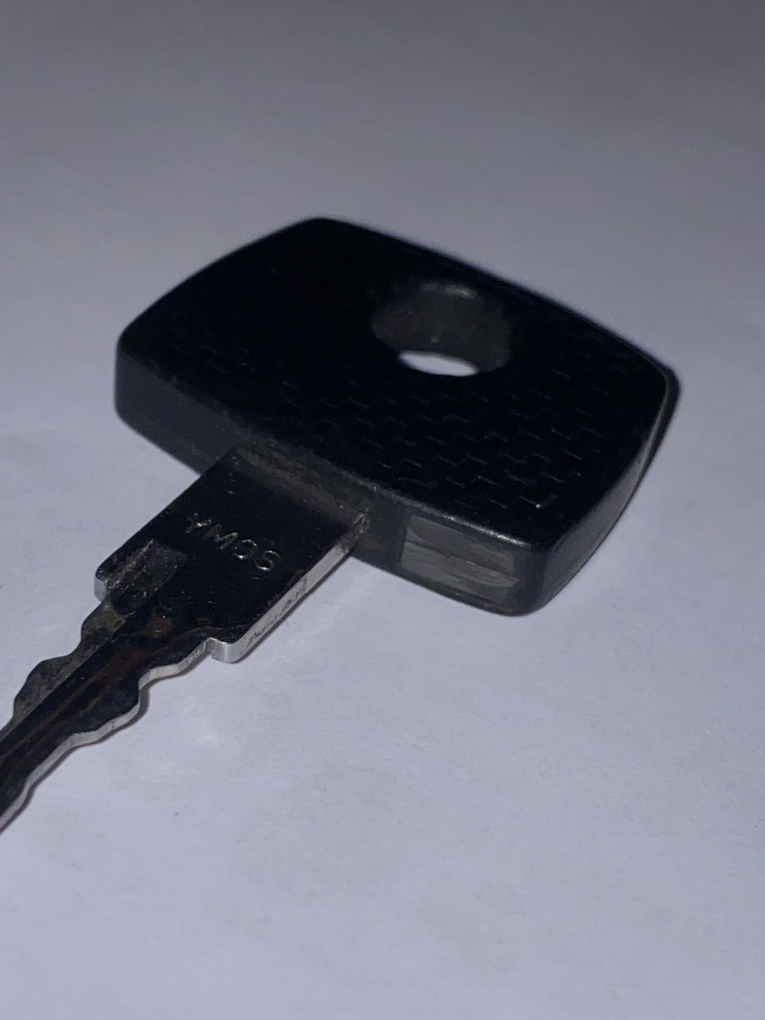

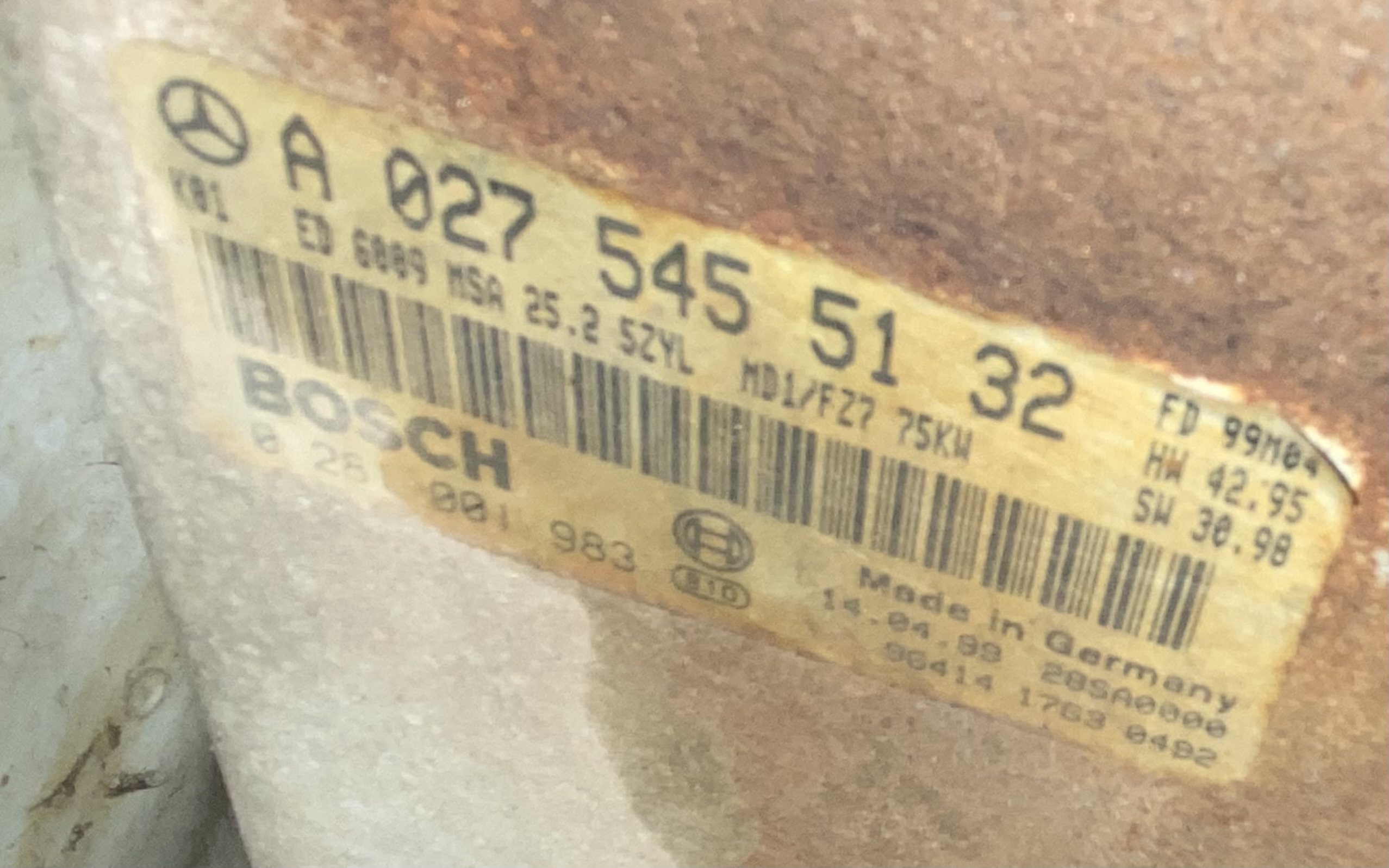

Bonsoir à tous,
Je viens d'apprendre que mon véhicule est bien équipé d'un antidémarrage en prenant la photo pour la poster ici, il y a un transpondeur dessus !
Voici ma clé :
La photo de mon ecu :
Pour les références de pompes je les avais postées, les voici :

Vu le changement et calage difficile de ces pompes, j'aimerais SI POSSIBLE BIEN EVIDEMMENT s'il-vous-plaît trouver la solution à mon problème en laissant cette pompe dessus, sachant que j'ai aussi les injecteurs qui vont bien avec la pompe montée.
(De plus, la e290 développe 129ch contre 102ch sur 310td, et mon moteur est complet).
Alors j'aimerais bien savoir si techniquement il est possible de monter un ecu d'e290 sur mon sprinter ?
(j'ai vu qu'on pouvait désactiver l'antidémarrage avec un émulateur mais j'y connais rien).
Si une reprogrammation moteur sur mon calculateur d'origine me permettrait de résoudre mon problème en s'adaptant à la nouvelle configuration moteur ?
Merci à tous pour votre aide !
