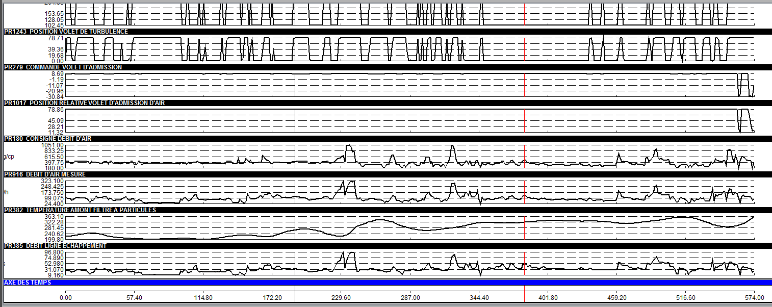

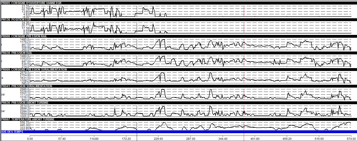

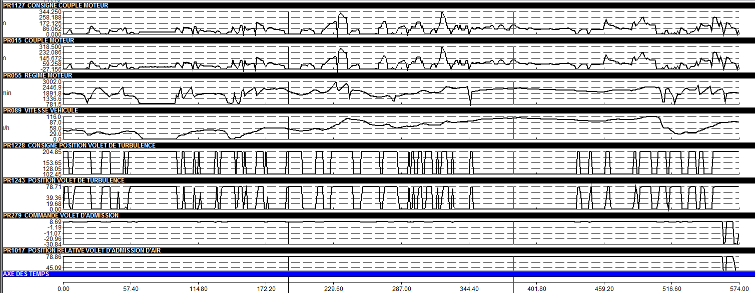

Ã* environ 450 seconde, je suis sur autoroute Ã* vitesse stabilisé, on voit un pic sur la pression rampe alors que la con signe ne demande rien, cela peut-il être la cause de mon probleme ? en faite aux allentour de 450 s j'ai bien ressenti les secousses ...

L'enregistrement ci-dessus fait apparaître un saut de pression de rail qui ne semble pas correspondre à l'effet client.
Bon courage
