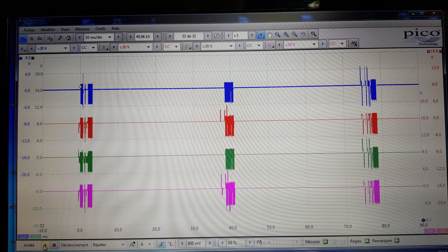

Je suis toujours à la recherche de ce disfonctionnement de commande des injecteurs.
En contrôlent les oscillogrammes des injecteurs, je constate que les 4 injecteurs sont commandés en même temps.
https://zupimages.net/up/20/22/p82w.jpg
Commande des injecteurs au ralenti
https://zupimages.net/up/20/22/wa98.jpg
Signal aux injecteurs contact mis et il reste tant que le contact est mis
J'ai remarqué que le signal aux injecteurs contact mis correspond à la fin de la commande d'injection principale (régulation de courant) et qui a la même durée en temps.
Si quelqu'un à une idée, je suis preneur
Merci à tous d'avance.

Bonsoir je donne un coup de mains à Canard qui est un ami sur ce véhicule qui doit être hanté.
comme dit plus haut quand on met le contact sans démarrer on entend un clic cyclique qui provient des injecteurs.(les 4 en mème temps)
Du coup quand le véhicule démarre il a ses injections normale (plus ce signale parasite) il devient donc une vrai machine a fumé.(trop de gazoil)
On a recontrôlé le faisceau des injecteurs (isolement continuité résistance) rien.
Du coup on c'est tourné vers le calculateur et la même avec un autre idem.

La référence que m'a donné Opel 55568385 est monté sur DTJ alors que j'ai un DTH.
J'ai rappelé Opel et il me dit que c'est la même référence pour les deux. Apparemment il faut choisir le soft en fonction du moteur. Est-ce que quelqu'un aurait un full pour ce calculateur pour un DTH. J'ai toujours ces injections parasites dès que je met le contact et quand le moteur tourne + l'injection normale. Injection normale sur le N°1 et injection parasite en même temps sur le N°3 (quand le piston et au PMB).
Oscillogramme sur cylindre 1&3.
ttps://zupimages.net/viewer.php?id=20/31/zxpk.jpg

oscillogramme 1&3
https://zupimages.net/viewer.php?id=20/31/zxpk.jpg
