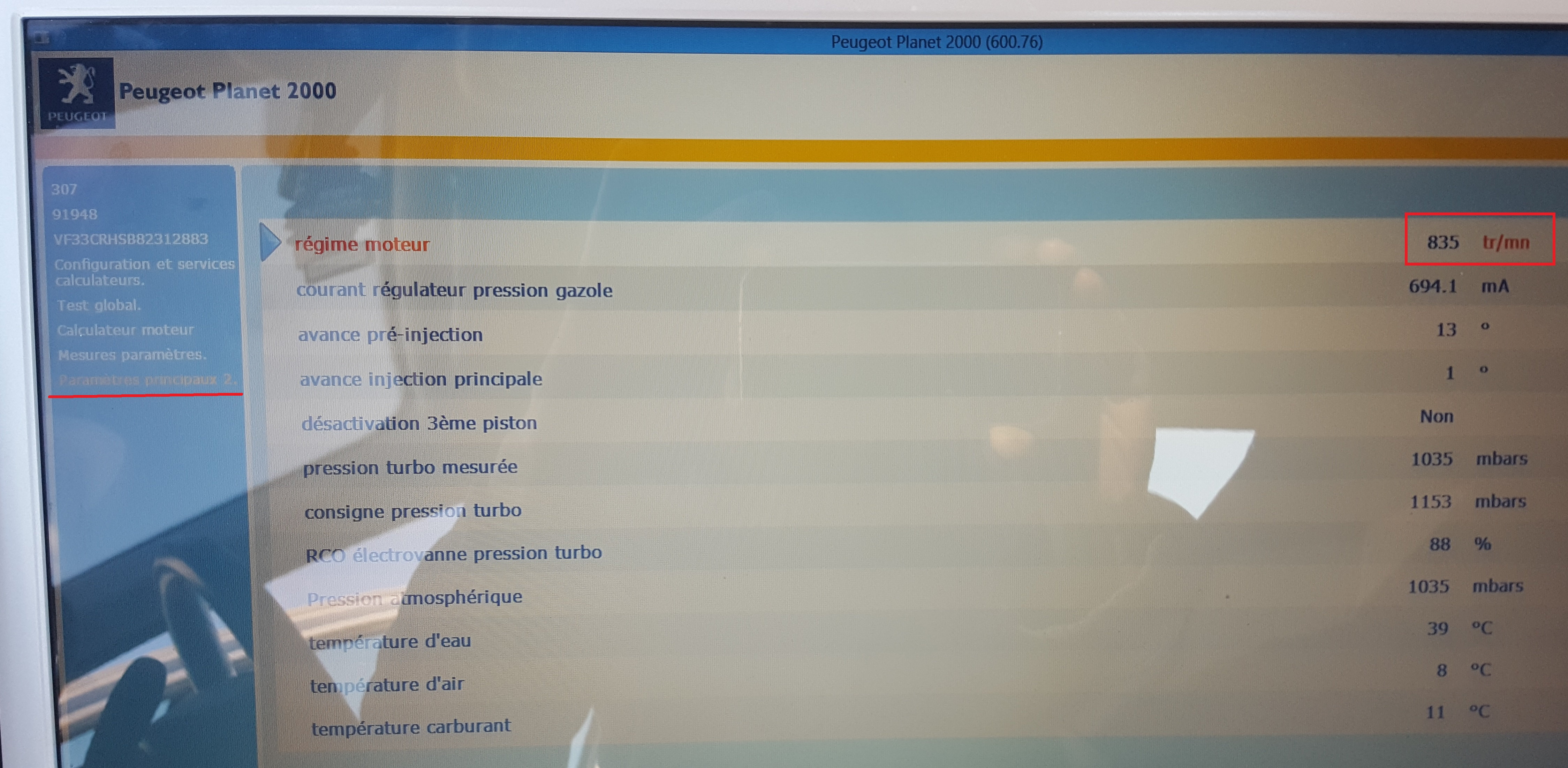

Ma 307 2.0 hdi 110cv année 2002 n'a plus de turbo a froid <70°
j'ai effectuer un petit diag rapide avec diagbox et apres un relever des paramatres moteur demarrer sur le parking devant chez moi...
je vois que le RCO electrovanne pression turbo reste bloquer a 88%
je me demande alors si l'electrovanne n'est pas HS.
Si quelqu'un peut me confirmer svp

Je ne pense pas que ton défaut soit lié a un souci de turbo
Sur ce modèle tu as 2 diffuseurs d'air , le premier est visible il est a l'entrée de l'admission devant ton moteur ( doseur d'air frais )
Le second moins visible est derrière le moteur ( doseur d'air chaud )
Lors du demarrage et en dessous de 70° le doseur d'air frais est fermé et seul de doseur d'air chaud est ouvert .
Le problème c'est que le doseur d'air chaud se colmate et donc ne s'ouvre plus . Cela se traduit par une admission bouchée air frais / air chaud
Pour lever le doute débranche la durite de dépresssion qui pilote ton doseur d'air frais , celui ci doit s'ouvrir et ton moteur respirer .

C’est ton papillon réchauffeur d’air qui ne s’ouvre pas
En général, c’est l’ev réchauffeur qui est hs
En dessous 70 degrés, le calculateur ferme le papillon egr (admission d’air) et ouvre le papillon réchauffeur
Si le papillon réchauffeur ne s’ouvre pas sous 70 degrés, le moteur s’étouffe
Ce qui explique pourquoi tu retrouves la puissance à 70 degrés

au niveau de l’électrovanne egr c'est bouché
le doseur d'air frais est ouvert moteur arrêter
le papillon doseur réchauffeur d'air que tu cite c'est bien l’ailette qui se trouve dans le doseur d'air chaud ?
et si je comprend bien il faut que je remplace l’électrovanne du doseur d'air chaud ?
Le plus compliquer c'est qu'au diag sa me sort aucun défaut

Si tu veux savoir si ton défaut est lié a la gestion de ton circuit d'air , débranche ton débimètre , le calculateur passe en mode normal
PS : la gestion des electrovannes est visible avec PP2000 dans les dernieres lignes ( papillon egr ) 5% = non actif
