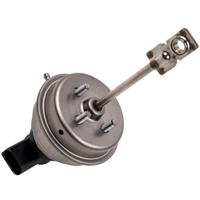

La soupape de commande de la géométrie variable a été changée ?
Le zéro électrique/mécanique a été fait correctement ?
On est bien sur ce montage ?

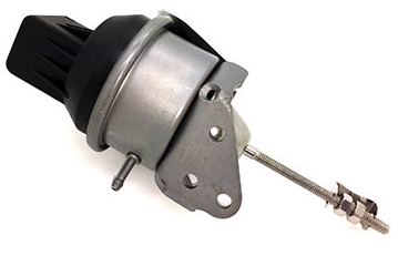

Pas tout à fait, on est plutôt sur ce model :
Il n'y a pas de réglage mécanique.
Et l'adaptation et les tests de vanne ont été fait plusieurs fois avec succès.

D'accord pour le montage, donc on est sur un simple retour de la position de la géométrie variable,
avec une commande par dépression de la capsule.
Le convertisseur de pression a t il été changé ?
Filtre mise à l'air OK ?
Étanchéité tuyaux OK ?
Dépression OK (environ -800 mbar) ?
Il doit y avoir un réservoir à dépression entre l'alimentation de la pompe à vide et le convertisseur, étanchéité OK ?
OK pour la vérification du mouvement de la géométrie variable "libre",
vérifier aussi l'alignement entre la capsule de dépression et l'axe de la géométrie variable,
ainsi que sa rotule d'accouplement.
En revanche il faut comprendre ce qui empêche la commande de la géo lors de la forte demande de sural.
