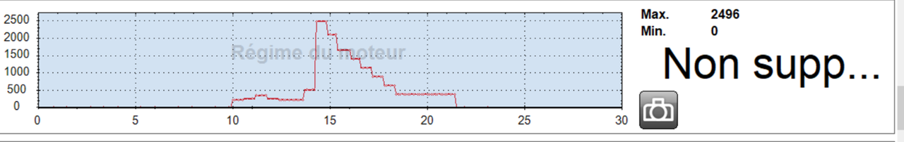

Après avoir fait quelques logs je constate que :
- Régime moteur sous action démarreur passe de 0 Ã* 168 RPM : bonne nouvelle on a bien une info de signal qui remonte mais Ã* priori c'est faible il faudrait plutôt être autour de 230 RPM
- La pression carburant ne monte pas correctement : consigne Ã* 250 bars pour une valeur mesurée qui oscille entre 8 et 16 bars sous action démarreur (alors que devrait être supérieur Ã* 150 bars d'après la doc PSA).

Apres avoir fait quelques logs je constate que :
- Regime moteur sous action demarreur passe de 0 a 168 RPM : bonne nouvelle on a bien une info de signal qui remonte mais a priori c'est faible il faudrait plutot etre autour de 230 RPM
- La pression carburant ne monte pas correctement : consigne a 250 bars pour une valeur mesuree qui oscille entre 8 et 16 bars sous action demarreur (alors que devrait etre superieur a 150 bars d'apres la doc PSA).

Refais quelques tests aujourd'hui, à un moment donné le véhicule a réussi à tenir un peu le ralentit, la pression mesurée dans le rail est enfin montée à une valeur acceptable de 296 bars en pointe avant de caler rapidement voici une capture d'écran des valeurs en temps réel de prail et régime moteur :
Par contre ce qui m'embête le plus c'est que la synchro AAC/ vilebrequin reste toujours sur "NON", pourtant la distribution est bien calée, les 2 capteurs ont étés remplacés à neuf, de plus au moment ou la voiture à calé nouveau code défaut qui apparait :
