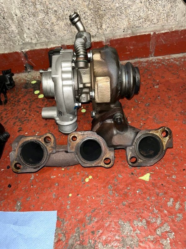

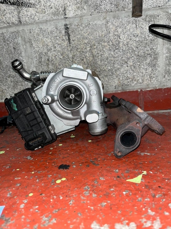

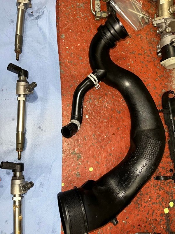

Bonjour à tous moteur à terre depuis hier après midi je n'ai rien vu de spécial au niveau du turbo arrière je ne pense pas que ce soit lui le soucis. Par contre la personne qui m'avait proposé le deshuileur surement hs est pas loin. Je pense aussi qu'il est hs intérieurement (membrane percée)
On peut voir la durite noir qui se branche sur le turbo arrière, il y'a le tuyau du reniflard qui se pique dessus, donc ce qu'on voyait sur la vidéo n'est pas des gaz d'éch. mais des vapeurs d'huile.. Ce qui fait mal fonctionner les cylindres arrière, et le code défaut etc etc... Du coup j'ai pu toucher un deshuileur neuf chez Peugeot j'attends, je remonte et je vous tiens au courant.
Voici quelques photos en attendant
La durite en question :
